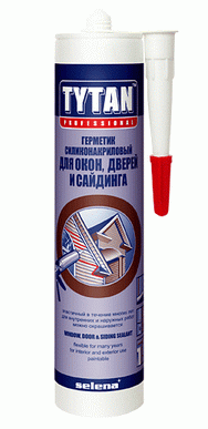

Nadejda написал : почитала... написано акрилово-латексный морозостойкий и водостойкий
Nadejda, видно

витаон написал : Nadejda, видно
видно,но у мну куплен вот такой: http://www.makroflex.ee/global/index.php?id=1662,0,0,1,0,0 я сегодня на него откос прилепила, налила его в углубление в раме под откос.. но швы еще не заделывала, герметика снаружи не видать... а откосик, кстати, симпатичный получается,один почти доделала... и подоконник хорошо вписался, как будто так и задумано:) конечно, все с легким налетом кривизны, но иначе и не могло быть, так как окна установлены не очень-то ровно... но не думаю что это будет бросаться в глаза...
