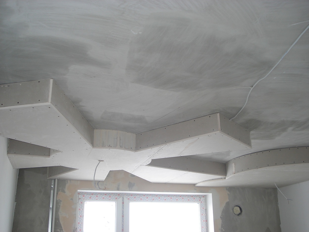

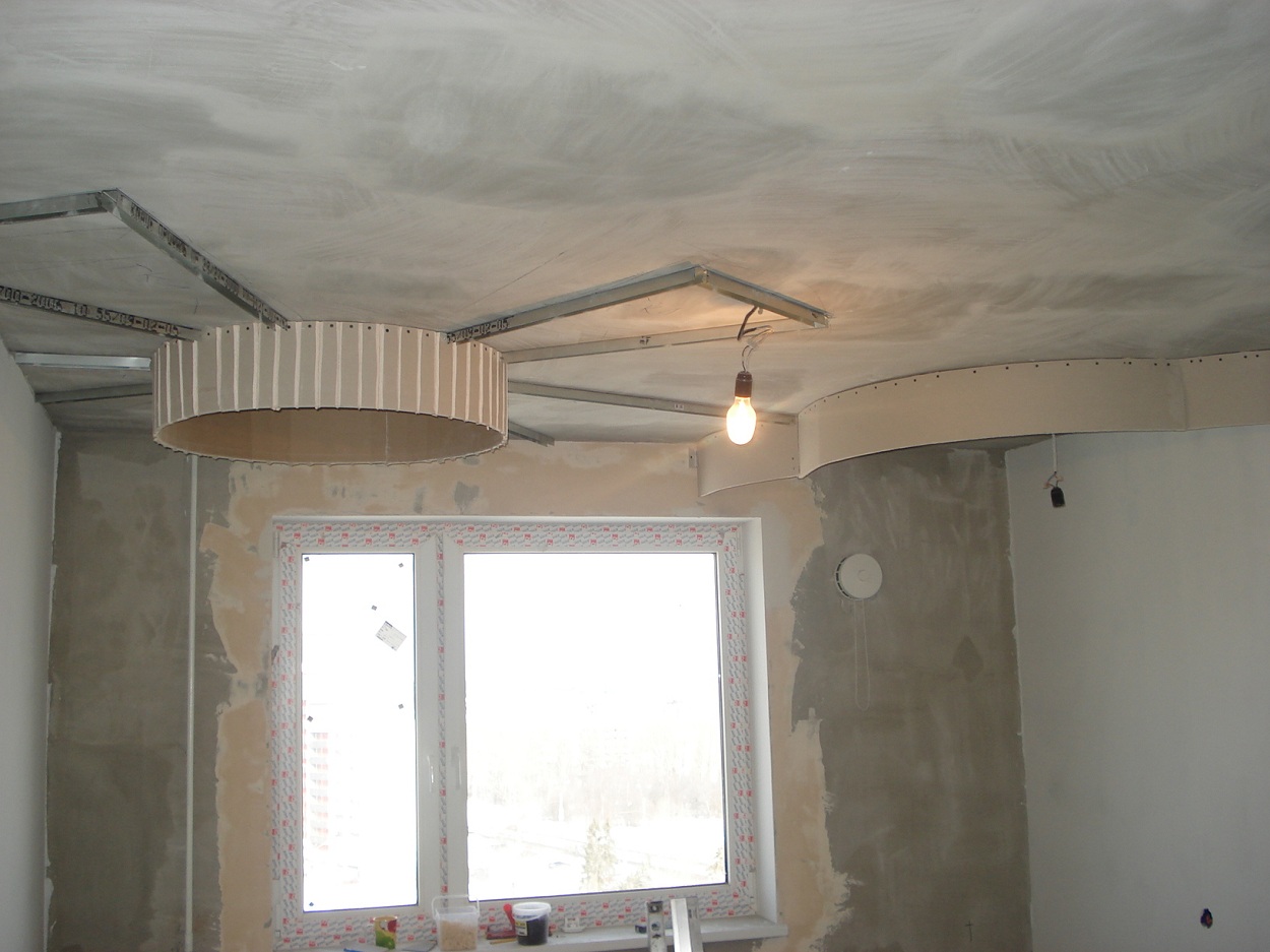

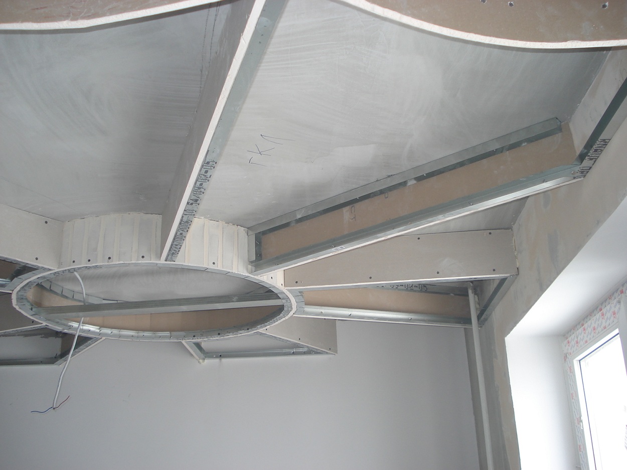

2Иван_Стр вот посмотрите может вам поможет это элемент круга диаметер 1 метр дальше по вашей схеме нужно прикрутить профиля ПН на потолке(прямые)и опустится ими на круг не доходя края круга например 5-7см полки профилей прикрученных на борт круга нужно немного подогнуть чтоб они были в плоскости с коробом прямым что на потолке еще попробую нарисовать в паинте хотя нет рисовать и не нужно вот на фотках все видно только я не крепил еще маленькие обрезки профиля на самом круге так как у меня высота так называемого солнца была 10 см

и ГКЛ ломается :) лучше - как на фото "солнца" у отделкина :) :) :)
