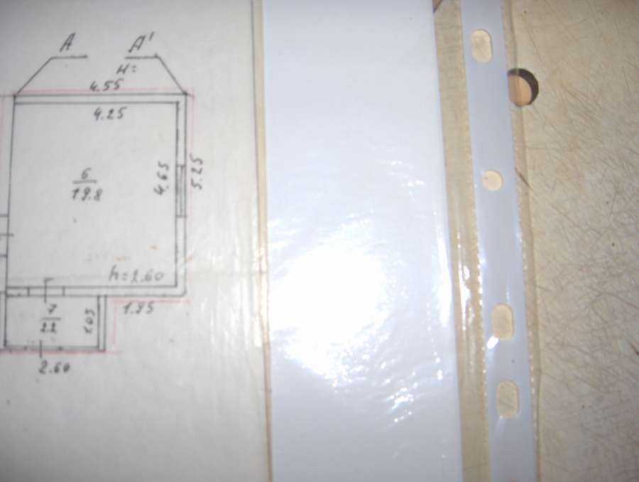

вот, две двери в одном углу и одно окно точно по середине:)

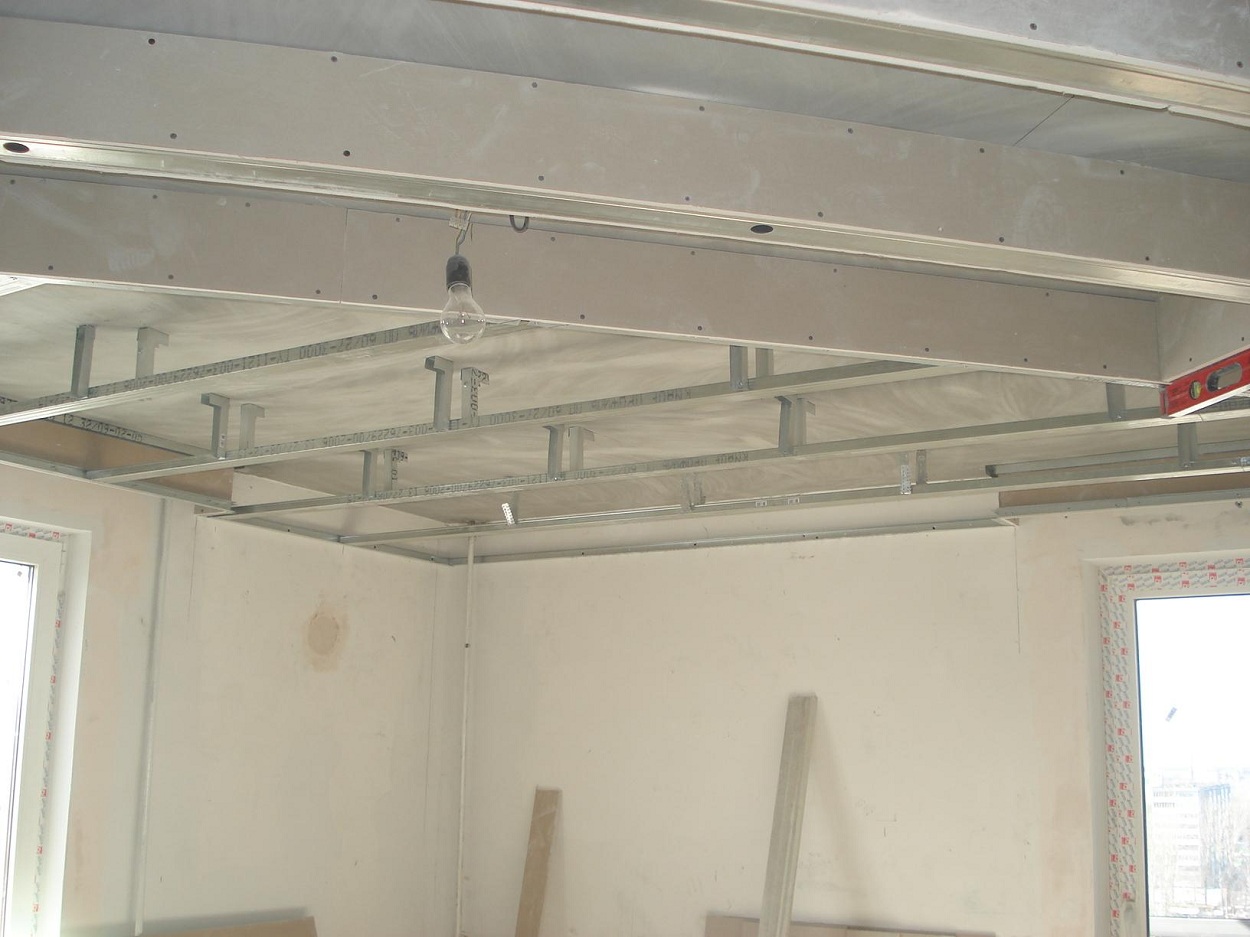

да уж вот опять за эти уголки прицепились :(

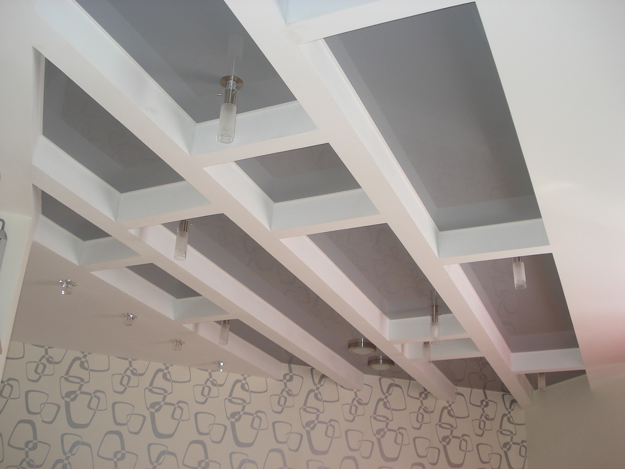

хорошо что я ушел от них по крайней мере на потолках а так раньше бывало что приходилось фюгеном тянуть отмазку 40-50см от уголка и то потом результат не совсем устраивал-потом понял что лишняя работа надо делать тчательнее сам ГКЛ И ставил конечно на степлер потому что пластиковый достаточно толстый (в сравнении с металлом)и часто закрученный в магазине в кольцо с отогнутыми лепестками и ставить по радиусу метров 5-7 и чтоб не плыл и стыканулся в ровень и чтоб замазывался такой слой надо дать как у вас так все гладко проходить не пойму хотя есть мысль мы делаем так потому что привыкли а пробовать новое не рискуем, я ведь раньше тоже мазал с матюгами и на 2 раза только чтоб не впучился и не отошел от борта Теперь о подвесах и профиле ПН- креплю конечно на обычнуе 45мм саморезы в ПН отверствия не задействую всегда бурю через металл,подвесы если не заменяю сапогами то разрезаю и прикручиваю в регулировочные отверствия и как можно ближе к профилю-тоесть я подвесы забуриваю когда накиданы и поставлены с шагом профиля вот фотки для Стройки потолки чтоб не скучно делать было(это про балки)
