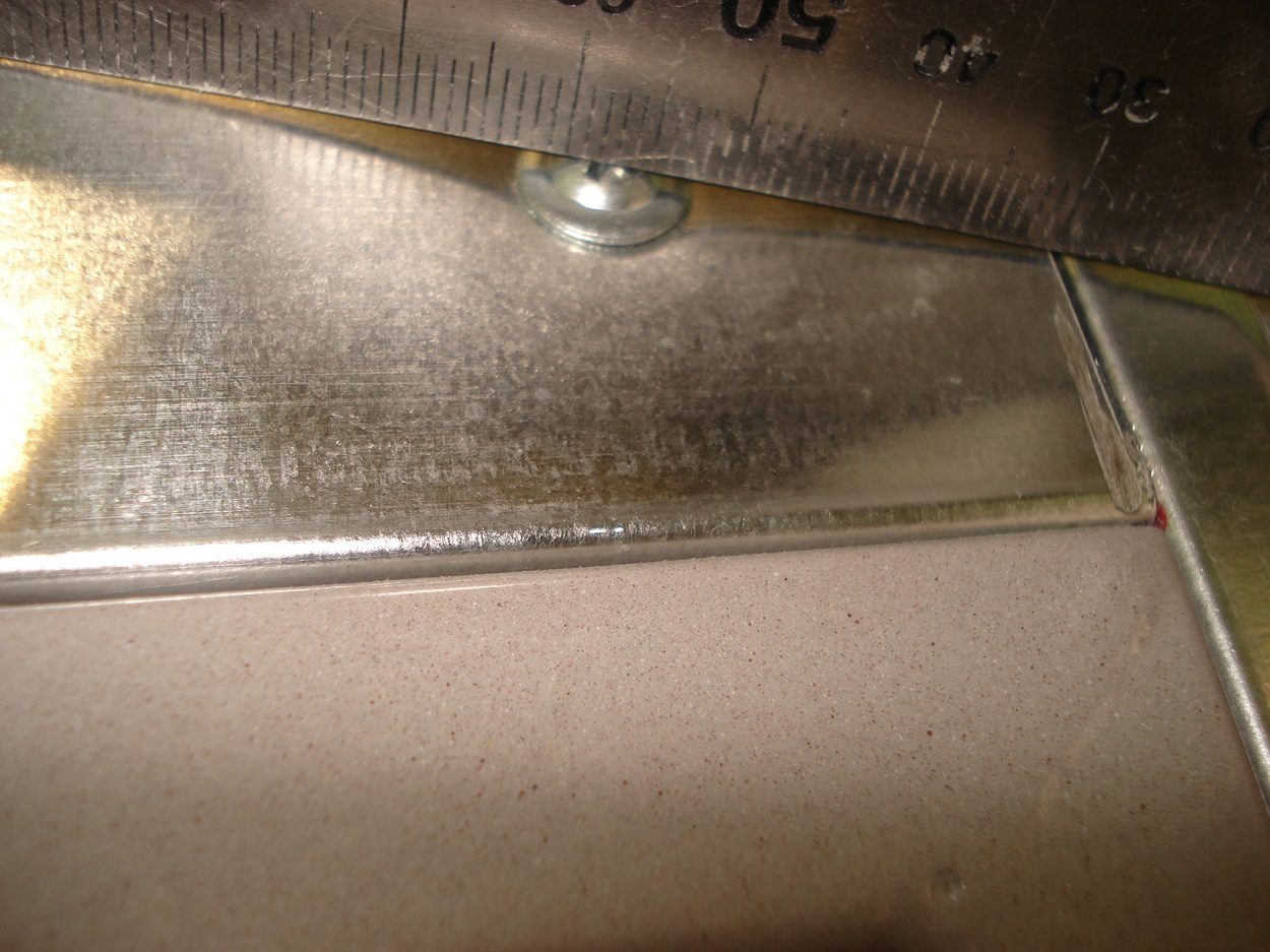

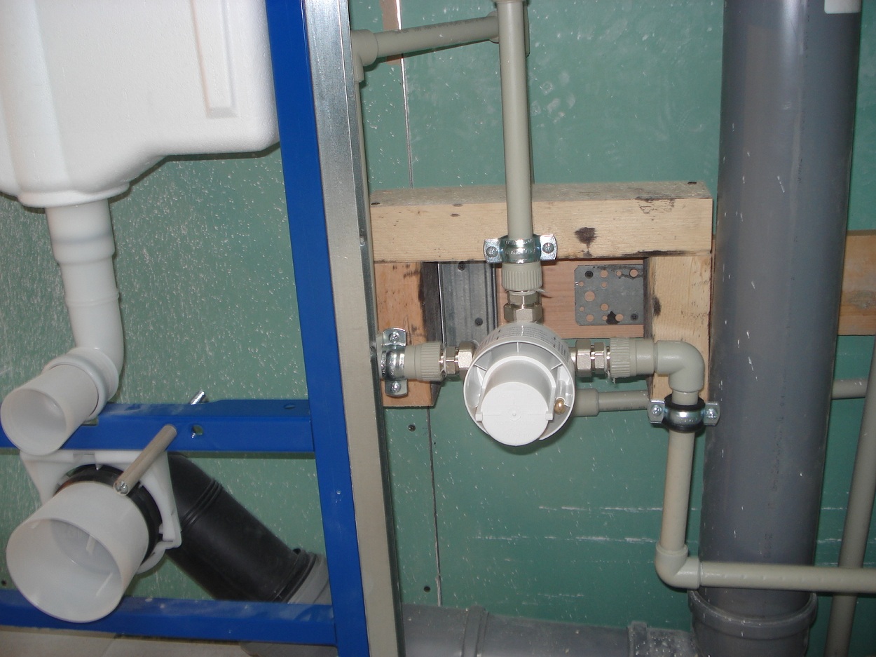

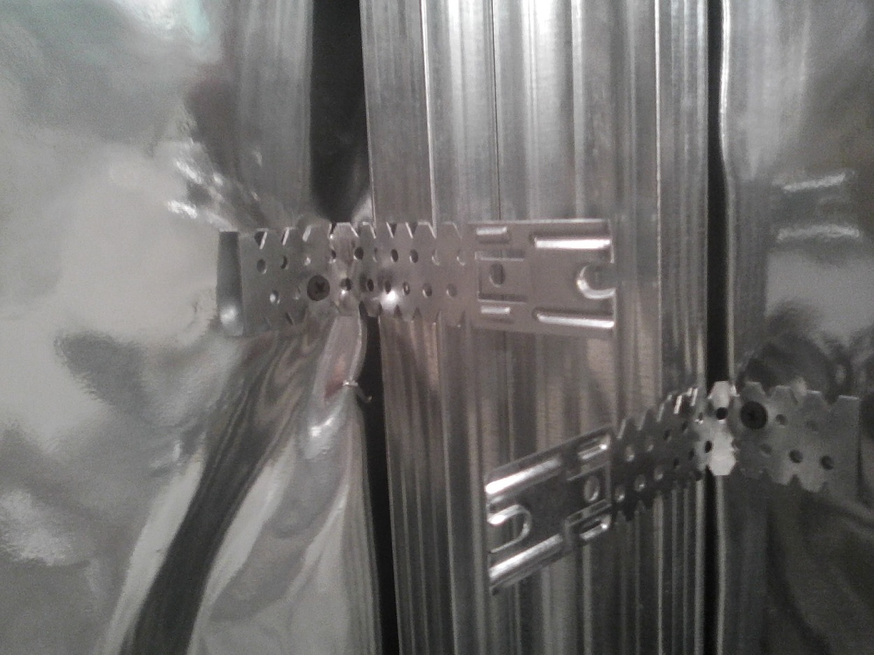

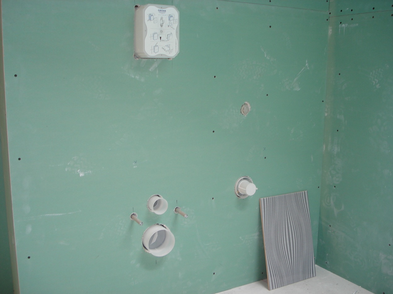

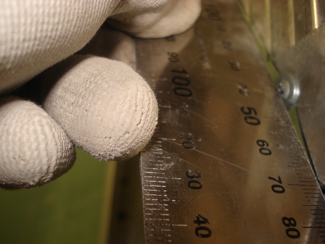

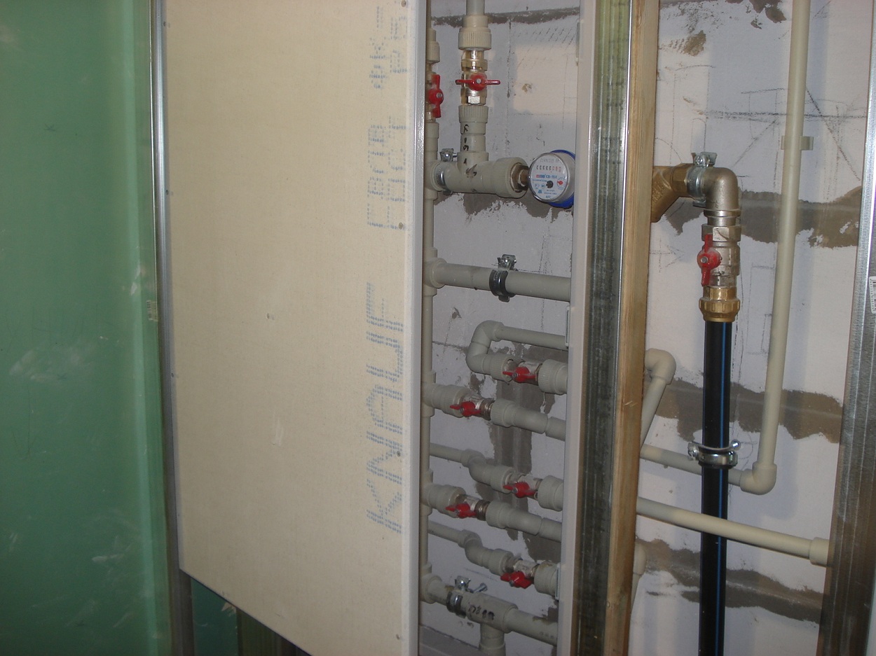

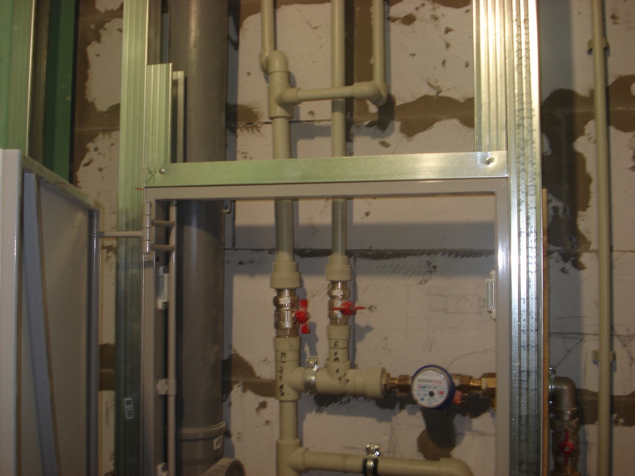

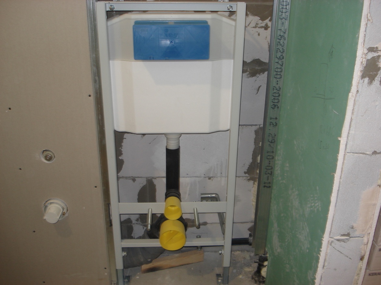

вот по вопросам выпирания саморезов(мух)-фото это места соединения ПН и ПС вот они у люка вот еще 2 исталяции Грой и Виега к обоим прикручены профиля в Грой были саморезы с сверлом и сверлится без напряга а вот Виега пожесче но тоже все крутится ни один саморез не сломался На фото с Виега прошу не критиковать что зашито не ГКЛВ не тот привезли и пришлось делать сверху по слоям АКВАСТОП(Эскаро)

еще эти места куда приложен угольник
