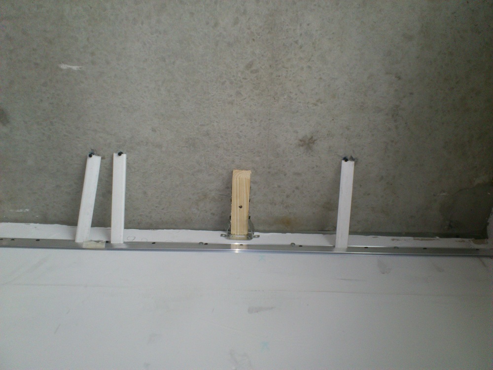

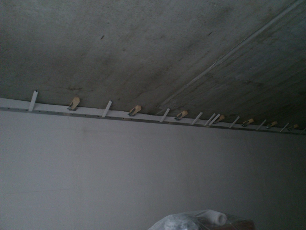

Доброго всем времени суток господа,я столкнулся недавно с заказчиком который самостоятельно монтировал стены из гипсокартона,про сапожки,или жесткие подвесы видимо не знал,так вот как только я начал монтировать багет натяжного потолка ,чувствую стена ходуном ходит,полопалась штукатурка на стыках-беда в общем. вот таким способом пришлось раскреплять стены .

ЭльДмитрий, про пену немного не понял,для чего это необходимо,если вы заметите то с помощью брусков я закрепился к вертикальным профилям,чтоб стена не ''упала'' , а распорками наоборот даванул на горизонтальный профиль,кстати клиент профиль предусмотрел под натяжной потолок,как бы закладную,вот к потолку не поставил стартовый,отсюда и беда

Umka, это тот случай когда человек получил много информации из интернета,а реализовать не смог,это что один раз к человеку приехал стены кривые,говорю что кривые стены ему,он говорит ты что я их сам штукатурил))))))))))
