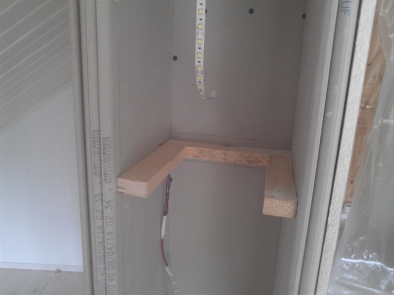

c4i2d написал : Здравствуйте! При монтаже потолочной ниши для штор возникла проблема. Ширины ниши не хватает для крепления направляющего профиля (первоначально планировалась угловая насадка на шуруповерт, но с ней облом:(). Обычно заморез заворачивается со стороны UD, а можно ли наоборот?
Мы использем когда крепим уд профиль изнутри, шуруп 9 или 13 мм с пресшляпой, держит превосходно, а еще можно изнутри шурупом 25 мм попробивать через уд профиль и гипс по месту отверстий, и потом в эти отверстия со стороны гипса ( ниши) банально закрутить эти 25 отверткой

Master111 написал : Просто направляйки не прикручивать к стенам, но надевать на ПП-шки - так проще горизонт выставить. Потолок получается плавающим.
Мне интересно, а багеты не отстреливаются если нет жесткого сопряжения между стеной и потолком, если нет багета то место стыка потолка со стеной должно " трещать", мы всегда крепим жестко, а горизонт ловить при наличии самого дешевого лаз нивелира вообще не проблема

можно еще так без угловой насадки
