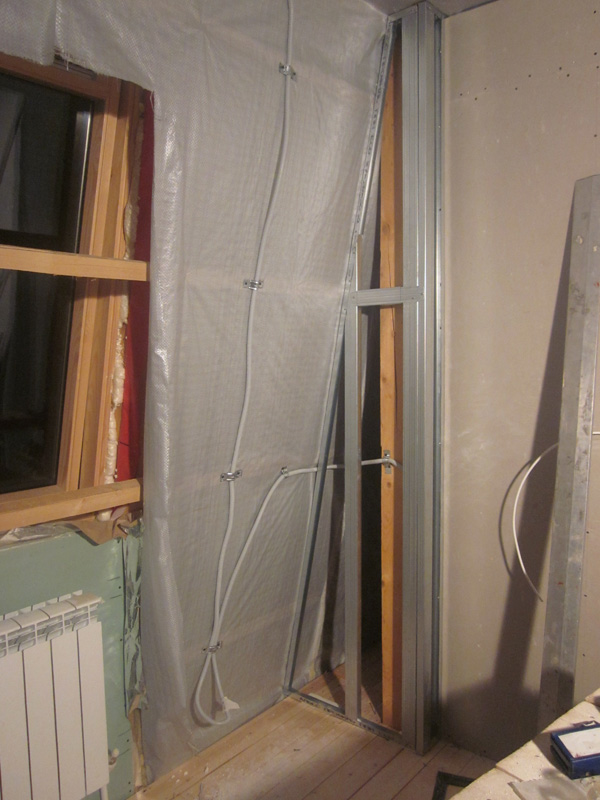

Ребят! подскажите как правильно сделать каркас для ГКЛ? как крепить поперечины, расстояние (снизу вверх), какой использовать профиль для этого? на фото поперечины прикручены саморезами, но при этом шляпки выступают и мешают плотно прижать ГКЛ. на внешнем углу в место направляющих профилей, может поставить потолочный профиль?

romamit, По фото видно что это короб , добавьте поперечин из профиля 27X60 на каждую сторону с шагом 600 мм ,прессшайбой крепите их на краю с направляющими так они не будут мешать ,нормальный просекатель также решает эту проблему .

romamit написал : на фото поперечины прикручены саморезами, но при этом шляпки выступают и мешают плотно прижать ГКЛ. на внешнем углу в место направляющих профилей, может поставить потолочный профиль?
я б поставила пс, все пожестче угол будет.. но может и с этим нормально, если никто не будет с разбега лбом в угол биться:)) Поперечины нужны только под стыки листов по высоте.. делаете элементарно.. например, начинаете зашивать снизу до поперечины, нижние болтики отвинчиваете, крепите лист и поперечину к листу.. потом отвинчиваете верхние.. поперечина уже будет держаться за нижний лист, никуда не денется, и вы ее прикрутите к верхнему листу(который от поперечины вверх пойдет)... вот делала что-то подобное еще в начале стройки, не знаю насколько правильно, как додумалась.. есть у меня тайное подозрение, что мне вообще наличие пресс-шайб не мешало:) доводила до ума шпаклевкой:))
Молотком утопить шляпки не? :) А зачем там вообще перемычки?:o

Резон написал : А зачем там вообще перемычки?
для прочности конструкции и для крепления листа на краю. за выше предложенное спасибо
