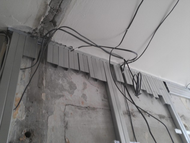

Petroskoi написал : сняв пс к чертям, отрежте 2 целых полосы на 2 стороны короба, 1 полосу прикрутите к пн, которая закреплена в стене, с помощью уровня, проверяя вертикальность, прикрутите пн, который на углу короба. Потом прикрутив 2 полосу к пн на другой стене, используя уровень, прикрутите 2 полосу к пн, который на углу короба
выходит все из ПН? на вшешнем углу ПН соединен между собой, так?

romamit написал : выходит все из ПН?
Да, если размеры короба не превышают 40 см. Там не зачем заниматься "мостостроением".

romamit написал : на вшешнем углу ПН соединен между собой, так?
на внеш углу можно обойтись 1м пн 2й там без надобности, если нет перемычек

romamit, еще не лишним будет проверить чтобы углы между коробом и стенами и угол внешний короба были 90 градусов

Petroskoi написал : чтобы углы
Для этого нужно, чтобы между стенами, где будет короб, было 90 гр.;)

Petroskoi написал : romamit, еще не лишним будет проверить чтобы углы между коробом и стенами и угол внешний короба были 90 градусов
эта получится, только если между стенами ровно 90 градусов, что вряд ли:)))))))))))

jekasus написал : Да, если размеры короба не превышают 40 см. Там не зачем заниматься "мостостроением".
44 см. одна из сторон.

romamit написал : 44 см. одна из сторон.
Для спокойствия души по системе, которую предложил Petroskoi, ну, мы все так делаем, только с дополнением. Сначала ставите полосу на короткой стороне, к ней ПН, который на углу. И между этим ПН на углу и ПНна стене, который на широкой части короба вставляете куски ПП без их крепления к ПН(клопы и пресшайбы только на крепление профилей к подвесам, в других местах, они нафиг не нужны), там саморезы их(ПП) держать будут, плюс дополнительная крепость конструкци ПП ставить сколько душе угодно, хоть через 10 см ;)
