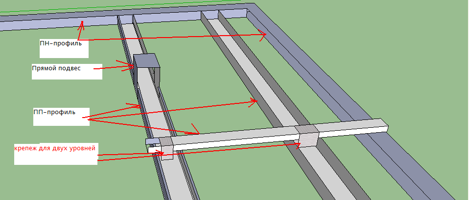

Есть и более легкий вариант, если от ПН-профиля до потолка больше 3 см

20.09.2014 в 20:02:27
jekasus написал : Есть и более легкий вариант, если от ПН-профиля до потолка больше 3 см
Какой? Расекателем потом вкрутится или?

20.09.2014 в 20:11:55
http://tashev-galving.com/images/items/053%20UNG%20325.jpg Дальше объяснять? куски профиля всегда есть ;)

20.09.2014 в 20:17:14
jekasus написал : http://tashev-galving.com/images/items/053%20UNG%20325.jpg Дальше объяснять? куски профиля всегда есть ;)
Вопрос был как,в плоскости, в одной профиля сделать,писал бы тогда больше 6-ти ,а не 3-х

21.09.2014 в 20:03:33
Эккард написал : Вопрос был как,в плоскости, в одной профиля сделать,писал бы тогда больше 6-ти ,а не 3-х
Во, нарисовал ;)

jekasus написал : http://www.tashev-galving.com/041+NR...82%D0%BA%D0%B0
у меня есть что-то подобное
jekasus написал : Во, нарисовал
а если НП по периметру нет, тогда как? )))

koris написал : а если НП по периметру нет, тогда как? )))
Такого пока не видел ;)
koris написал : у меня есть что-то подобное
Есть и угловые шуруповерты, но из-за 10-20 саморезов в год мне не нужен...

jekasus написал : Есть и угловые шуруповерты,
дорогие они
jekasus написал : Такого пока не видел
здесь выше был вопрос про одноуровневый потолок (П113) но без ПН по периметру (как п112)
