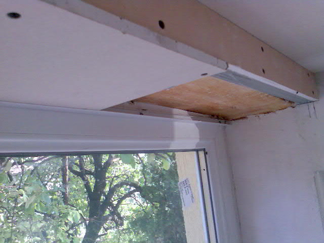

maxx1 написал : Мастера подскажите есть ли стартовые L профили (или их называют П профили) для гипсокартона? Задрался искать,везде всё захламлено стартовыми под сендвич и пвх панели,но у них ширина 10 мм,а под гипсач где-то 12 мм нужно. Или я зря ищу и их в природе только в красной книге?
таких вроде как не бывает, ибо гипсокартон монтируется к металлическому каркасу саморезами, никакой пластиковый стартовый профиль его не выдержит.. Вам для какой цели понадобился стартовый профиль? Расскажите-может подскажем, что можно применить для вашей цели..
есть. в своё время в ОБИ покупал

Nadejda написал : таких вроде как не бывает,
http://www.tashev-galving.com/032+UNG1047/%D0%9F%D1%80%D0%BE%D1%84%D0%B8%D0%BB+%D0%B7%D0%B0+%D0%B3%D0%B8%D0%BF%D1%81%D0%BE%D0%BA%D0%B0%D1%80%D1%82%D0%BE%D0%BD+PVC,+%D0%BD%D0%B0%D1%87%D0%B0%D0%BB%D0%B5%D0%BD

Nadejda написал : а накой они нужны вообще?
http://forum.napravisam.bg/forum/download/file.php?id=26709
Nadejda написал : если только на потолки, которые с зазором от стены, привешивать..
И для них тоже, хотя есть специальные уголки для этого. А также для обустройства деформационных швов на длинных стенах из ГК.

Да я что-то свою тему потерял и решил тут вопрос задать.Нашёл её вот кстати ( http://www.mastercity.ru/showthread.php?t=217866 ) . Я решил из аквапанели колонны ваять,а этим профилем хотел окантовку сделать аквапанели,которая наружу будет торчать вот на рисунке выделил синим.Чтобы торец не крошился. Может примыкание к столешнице сделаю,не решил ещё. Я уж было нашёл такие.Есть система откосов KUHNELL , у неё панели 12 мм толщиной......но когда к продавцам приехал,мне сказали,что завод закрыли уже...

maxx1 написал : Да я что-то свою тему потерял и решил тут вопрос задать.Нашёл её вот кстати ( http://www.mastercity.ru/showthread.php?t=217866 ) . Я решил из аквапанели колонны ваять,а этим профилем хотел окантовку сделать аквапанели,которая наружу будет торчать вот на рисунке выделил синим.Чтобы торец не крошился. Может примыкание к столешнице сделаю,не решил ещё.

maxx1 написал : там размеры как и под гипсокартнон?
от 7мм и до 12( кажись )
