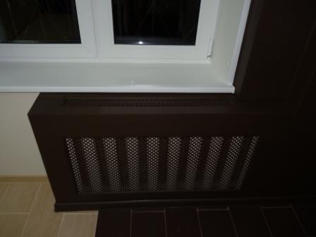

Kamorka
Kamorka
Регистрация: 26.07.2010
Сообщений: 136
24.10.2010 в 23:45:46
как то летом спрашивал про короб для чугунной батареи из ГКЛ... в итоге сам что то придумал - ничего особенного, но вдруг кому то будет интересно) или подскажете другой вариант (учту на будущее)
