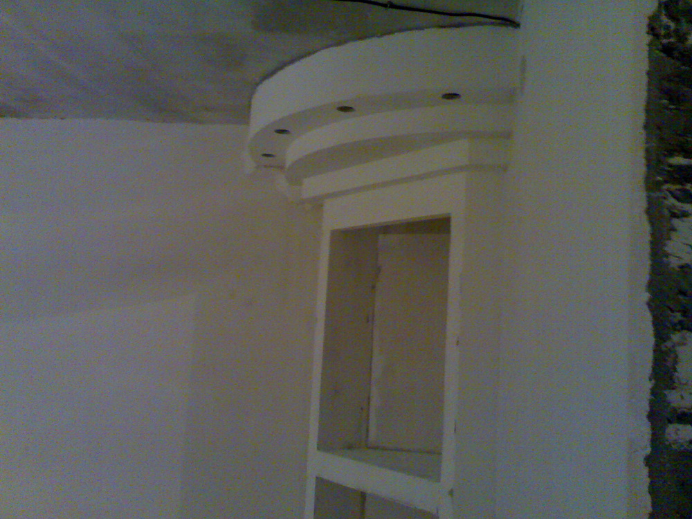

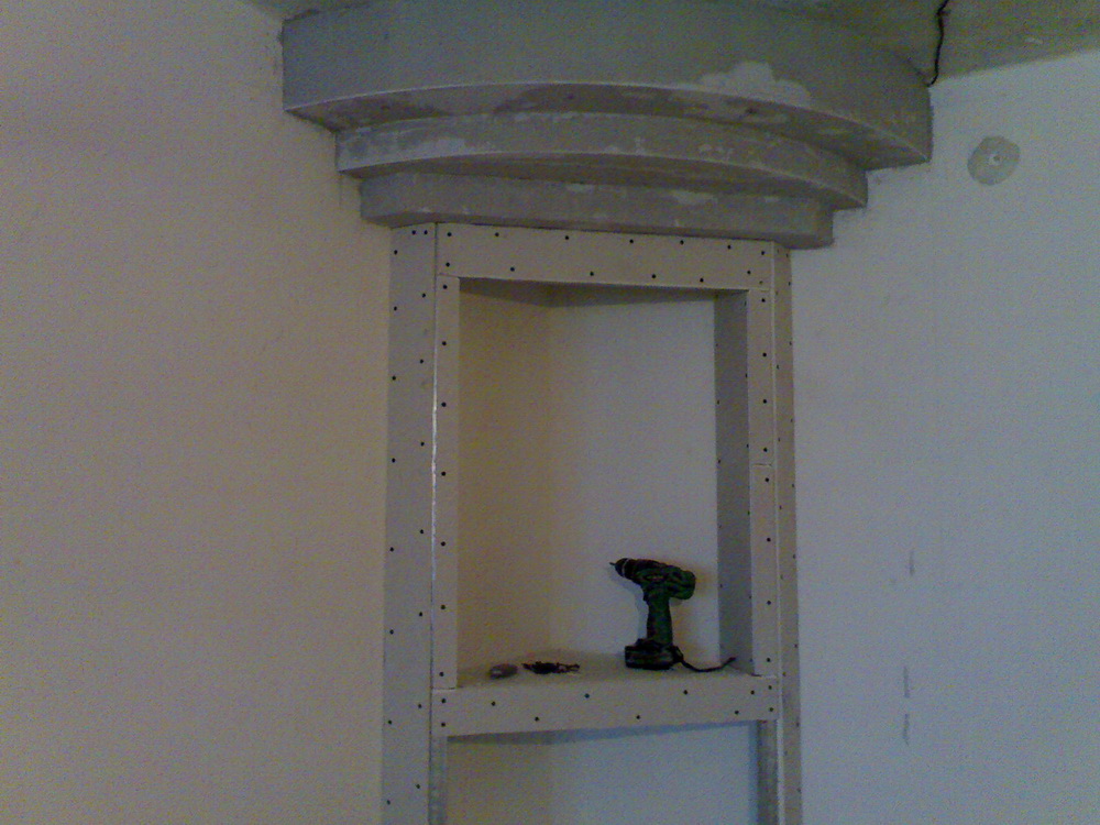

Olezka написал : Ну не знаю просто решил такую сделать,
ваше право, конечно, но чем глубже ниша, тем труднее работать с отделкой её внутри. Я стараюсь наоборот сделать минимально возможный.
