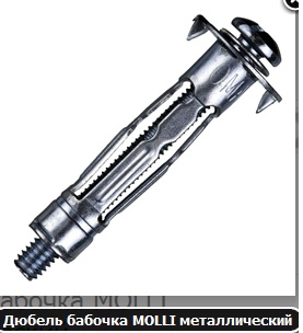

Alexdesinger написал : 55 кг+стойка, такая конструкция точно выдержит?
выдержит, не переживайте.. Накопительные водонагреватели на ГК стены вешают, и то выдерживает..

Alexdesinger написал : такая конструкция точно выдержит?
если боитесь-делайте бутерброд от стены до края меткаркаса(заподлицо) с креплением в стену

алекс851 написал : если боитесь-делайте бутерброд от стены до края меткаркаса(заподлицо) с креплением в стену
если боитесь - купите кронштейн ЛЦД заранее, и в местах отверстий крепления кронштейна установите стойки из UA профилей. ЗЫ - на днях разбирал стенку 100мм из ГК. 75профиль+ один обычный лист с каждой стороны..Так на ней висел телик с диагональю больше метра всего на 3х железный пауках ( см рис. ) установленных тупо в гипсокартоне, без никаких подложек из дерева, и даже к стойкам ниразу не прикручен..

koris , скажите, а чем на вашей схеме доска к ПН27/28 крепиться?
если боитесь
Ну тк вещица дороговата, не то что какой-ть водонагреватель)))
О а вот это идея, да крепление подходящее, пожалуй, сразу куплю, чтоб рабочие сразу прикинули масштаб подвешенного девайса))
О_о
тогда я думаю выключатели можно и без дерева вставлять XD а вот на розетки все же попрошу дерево, тк втыкать вытыкать всегда с усилием получается.
А так всем спасибо, большое.
