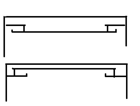

Хомич написал : То есть монтаж начинать с последнего (нижнего) и двигаться к первому?
если пофиль второго нижнего сложный волнистый или какой нибудть вычурный . сначала кручу первый ровный зашиваю картоном . потом фигуры второго рисовать легче на картоне да и профиль фигурно легче к ровной поверхности крепить .чем к кривой плите

01.01.2012 в 22:58:11
Понял. Просто страхово было саморезы крутить в гипс без закладной.

витаон написал : если мало то ещё и саморезов просто в катрон через 5см на всю длину
саморез только по дереву возьмите...
витаон написал : профили заранее надо закладывать
можно ещё так сделать: не зашивать до конца потолок, то есть, там, где будет второй уровень - нет ГКЛа, потом, при монтаже ПН второго уровня, ставите закладные из ПП, причём можно кусками перпендикулярно линии ПН... Запутанно получается объяснять, надеюсь - понятно...
в Вашем случае я бы начал с верхнего...
всё в голове (с)

можно ещё так сделать: не зашивать до конца потолок, то есть, там, где будет второй уровень - нет ГКЛа, потом, при монтаже ПН второго уровня, ставите закладнуе из ПП, причём можно кусками перпендикулярно линии ПН... Запутанно получается объяснять, надеюсь - понятно...
Очень даже понятно. Спасибо.

так а в чём трудности то?нарезаете "змейку" из пн и по нарисованному крутите как тут говорили через 5 см можно с клеем ...отлично будя...потом на энту змейку накручиваете полосу торцевую из гкла...потом на нижний край его изнутри вторую такую же змейку и потом нижнюю плоскость....

Umka написал : а в чём трудности то?
Автор не знал, как змейку крепить. Так коллега koris сперва высказал крамольную мысль:
koris написал : саморез только по дереву возьмите...
, но вовремя спохватился и очень правильно описал процесс:
koris написал : не зашивать до конца потолок, то есть, там, где будет второй уровень - нет ГКЛа, потом, при монтаже ПН второго уровня, ставите закладные из ПП, причём можно кусками перпендикулярно линии ПН...
От себя добавлю, что в самых глухих ситуациях выручают дюбеля Молли ..шаг около 15см

Хомич написал : Буду пробовать и так, и эдак.
Пробуйте только "так" ! .."эдак" не удержит второй уровень

По поводу Молли мысль была в голове, но думал что есть способ прикрутить "змейку" на первый уровень потолка через лист.

Хомич написал : думал что есть способ прикрутить "змейку" на первый уровень потолка через лист.
Через лист, то способов два: строить каркасс профилей с учетом последущего крепления нижнего уровня, или рукой подставлять закладные обрезки профиля (при наличии такой возможности)

И ещё вопрос. Как нарезать ПН профиль для "змейки"? Теоретически резать нужно полку и основание (слабоват в терминах), и скрепить их (ПН первого и второго уровней) ПП профилем, чтобы гипсокартон не нёс на себе нагрузки?

Umka написал : ...потом на нижний край его изнутри вторую такую же змейку и потом нижнюю плоскость....
Тяжеловато будет наверное произвести такие манипуляции с увлажнённой торцевой полосой из ГКЛа?

02.01.2012 в 16:22:18
на таком скруглении как на фото совершенно не надо его мочить....
