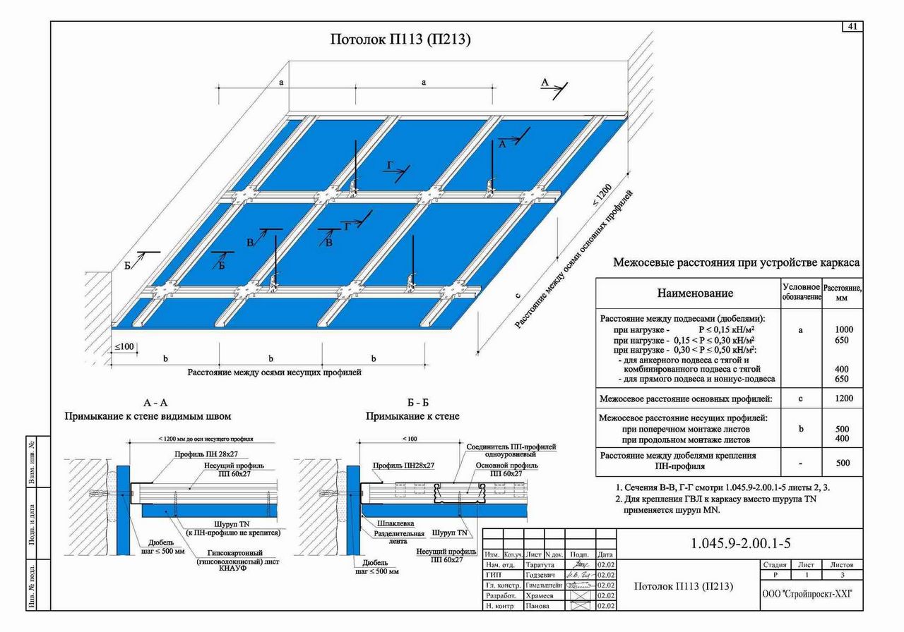

Доброго дня.Собираюсь в первый раз работать с гипсокартоном.Набросал план расположения профилей и раскроя листов.Возникли следующие вопросы:

Vlad_54 написал :
- Имеет ли эта конструкция в принципе право на существование ) ?
в принципе - да... но... я бы поставил ГКЛ вертикально... каркас рассчитан под плитку? ..
Vlad_54 написал : Ширина помещения чуть больше 3-х метров,возможно ли скомпенсировать эти сантиметры демпферной лентой,чтобы не резать профиль и не ставить доп.подвесы?
Vlad_54 написал :
- Насколько оптимален раскрой листов?
если Вы хотите сильно шить ГКЛ горизонтально, то профиля надо ставить через 50 см, что б не обрезать гипсокартон.

Vlad_54 написал : Доброго дня.Собираюсь в первый раз работать с гипсокартоном.Набросал план расположения профилей и раскроя листов.Возникли следующие вопросы:
- Ширина помещения чуть больше 3-х метров,возможно ли скомпенсировать эти сантиметры демпферной лентой,чтобы не резать профиль и не ставить доп.подвесы?
- Насколько оптимален раскрой листов? Дом панельный ПС шаг между подвесами ~ 70 см
Это потолок или стена?

написал програмку для подсчета материалов при монтаже прямого потолка кому надо пользуйтесь протестируете-отпишитесь. считает только на одну комнату.
профиля через 50 см, листы поперек профиля, подвесы через метр, дюбеля в направляющую через 50 см. в красные ячейки слева вверху вбиваете длину ширину комнаты-получаете список материалов. почему написано вдоль плит- профиль стараюсь пускать поперек стыка плит-ибо если попадешь на пустотку то вдоль пустотки все дюбеля вылазить будут замучаешься. если монолит-то профиля желательно параллельно окну- чтобы косой свет не палил самый стремный торцевой стык.
