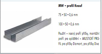

вот же век живи-век учись.. просматривал Кнауф листы нашел такой интересный продукт.. они ( да и ригипс тоже ) сейчас вовсю проталкивают на рынок ГВЛы и Акустические синие листы.. так вот такой интересный акустический ПС там обнаружил.. бывает 75 и 100.. че, прикольная тема.. как его резать только.. болгаркой разве что..
