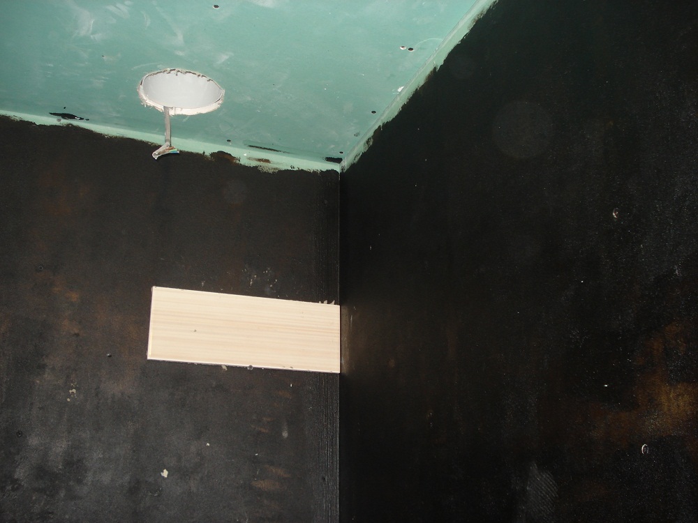

А под софиты вырезать отверстия нужно до шпатлёвки или после? Думаю если после, то балерина зацепит сетку и потянет за собой немного(паутины не будет?)

Лучше - до

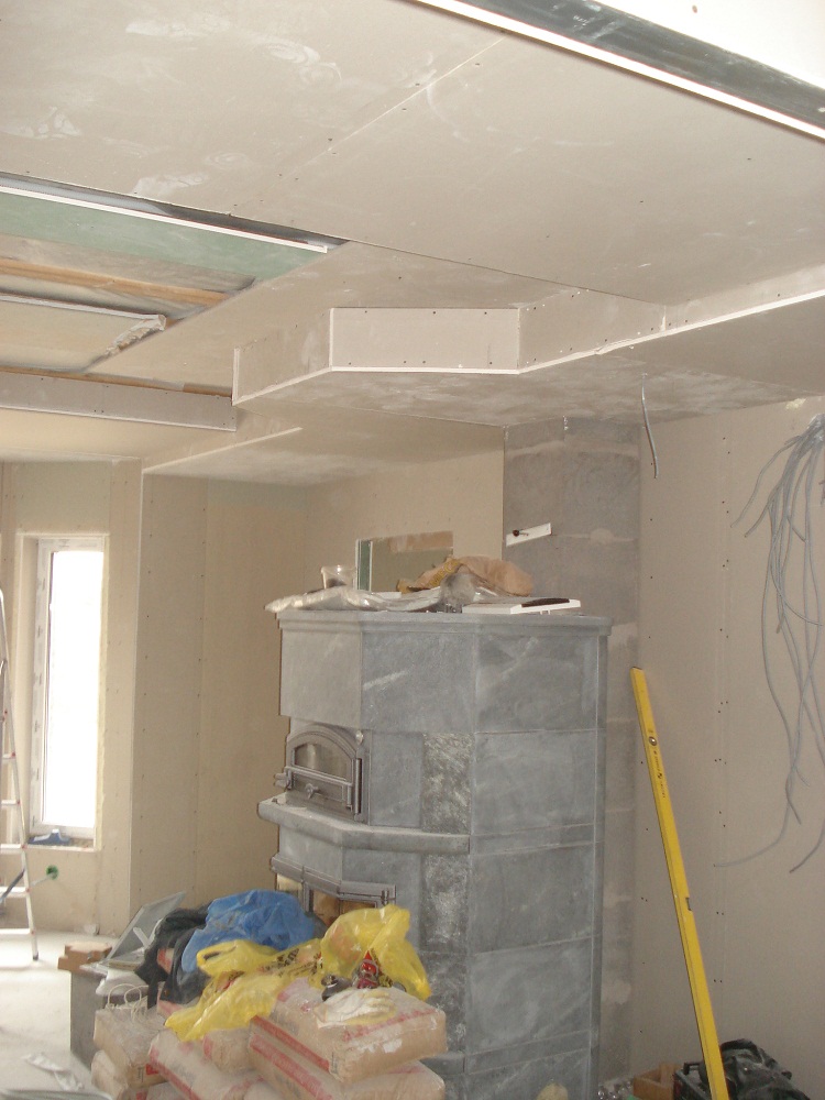

А мне вот интересно,как мастера размечают угол 90 градусов для короба?Особенно,если стены не строго перпендикулярны.Подскажите,пожалуйста.Ведь можно сделать 90 градусов,но "завалить" угол по горизонтальной плоскости,т.е. одна из стенок короба будет не перпендикулярна одной из стен.

тут или выбирать наружный 90 или примыкания к стенам 90. я предпочитаю последний так меньше в глаза бросается.это всё о коробе вертикальном в углу. а вы о каком говорите.чтото типа такогоhttp://old.mastercity.ru/gallery/main.php?g2_view=core.DownloadItem&g2_itemId=20633&g2_serialNumber=2

Да,я про такой короб.Спасибо.

Есть третий вариант. Я параллельно стенам часто стороны делаю, считаю это логичным. Если между стенами нет 90 - почему он в коробе должен появиться? :) Для углов, существенно отличающихся от прямого, это вообще единственно правильный вариант.
