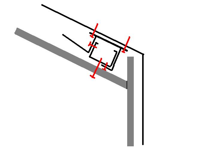

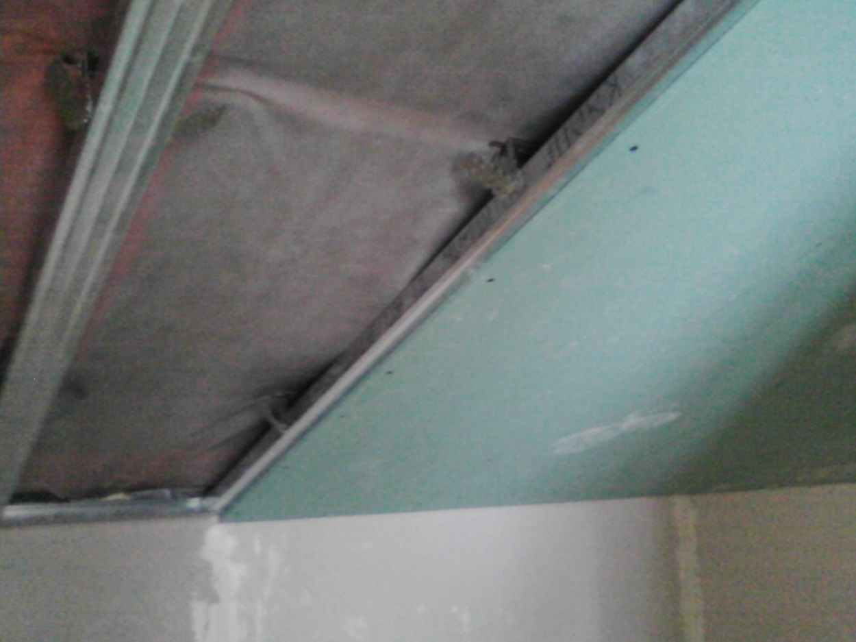

4eh написал : Посмотрел.. ничего нового - как я и говорил - ПН на ребро крутиццо..
Посмотрел на ваши рисунки ,ничего нового но ПН как у меня на рисунке в упор не вижу
на 1 картинке стык наклонного и прямого потолка без жесткой завязки тоесть профиля разнесены от края листов а сами листы просто подогнаны к друг другу на 2-ом рисунке сделан потолок и потом к ниму прикручена перегородка ,ну с этим то как раз проблем нет Ну что сделать опять по старому или может всетаки попробовать как в книжке умной? Жалко что стропила уже закрыты так бы к ним прямо якоря можно было по лазеру накрутить и стойки в них защелкнуть вот бы было круто но придется опять подвес прямой использовать

отделкин написал : (еще сказано что этот стык должен быть скользящим то есть без крепления с стеной и заклеивается лентой ,по мне конечно не надежно
нигде у Ригипса не нашел , чтобы было сказано, что стык в том месте должен быть скользящим..всюду - жестко пришпаклевано, кое-где и с армирующей лентой..

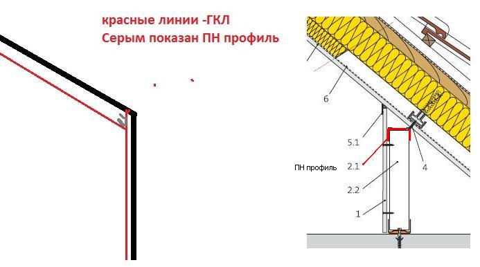

отделкин написал : Посмотрел на ваши рисунки ,ничего нового но ПН как у меня на рисунке в упор не вижу
так это те же яйца, только в профиль.. я понял к чему вы ведете.. у вас боковая стенка , та что из откосов велюксов вылезет - клеенная будет.. Конечно же вы за нее не впихнете ПН.. в таком случае я бы посоватовал делать немного иначе.. думаю поймете мое творчество на первом рисунке.. Главное чтобы тот последний ПП был максимально близко к стыку..

4eh написал : думаю поймете мое творчество на втором рисунке.. Главное чтобы тот последний ПП был максимально близко к стыку..

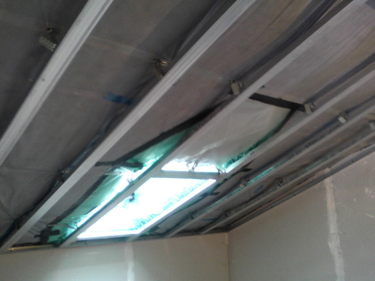

я у вас спрашивал как пустить профиля лучше вдоль или поперек если вдоль то мне нужен ПН на стене (или не нужен) а если поперек то точно не нужен так как стойку можно пускать в 150мм от края листа ладно завтра еще на месте покубатурю

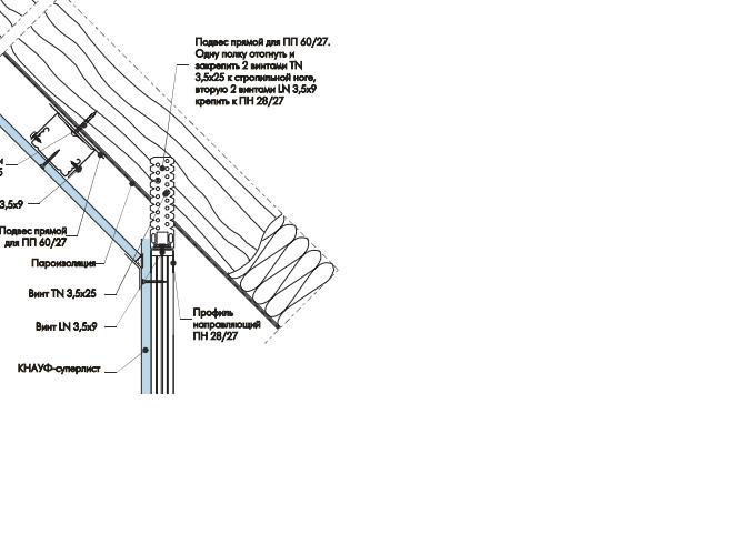

отделкин написал : а так как у меня на фотках и получается как и вы делаете это не по букварю
да, у кнауфа совсем по другому делаеццо, оказывается.. Скажу - честно мне не нравиться.. особенно вот такой вариант крепления .. я бы того кто такой конструктив придумал - расстрелял бы прямо на мансарде.. Кстати,о птичках - а прямой подвесик-то по Кнауфу нарисован прикрученным на один шуруп по центру..Кто-то кричал что так не правильно..;)

отделкин написал : я у вас спрашивал как пустить профиля лучше вдоль или поперек если вдоль то мне нужен ПН на стене (или не нужен) а если поперек то точно не нужен так как стойку можно пускать в 150мм от края листа
Пустите как вам удобнее, говорю же вам делают и вдоль и поперек..Если пустите вдоль стропил ( вертикально ), то ПН внизу вам стопудово нужен, только не так как у вас на рисунке - согнутым , а прикрученным к стене на ребро.. ( чтоб в него можно было края ППрофилей конструкции ската упереть..) А если профили будете делать поперек стропил - прошу вас, не верьте Кнауфу 15 см от края - это далековато..Мы ставим максимально на 7-8 см от края..иначе будут трещины в стыке..

4eh написал : Пустите как вам удобнее,
Вот проснулся и понял что удобнее мне всетаки вдоль стропил ведь у меня много окон и боковые откосы делать удобнее когд астойки идут вдоль а примыкание горизонтального потолка всеравно не через профиль делается ,спасибо за советы
