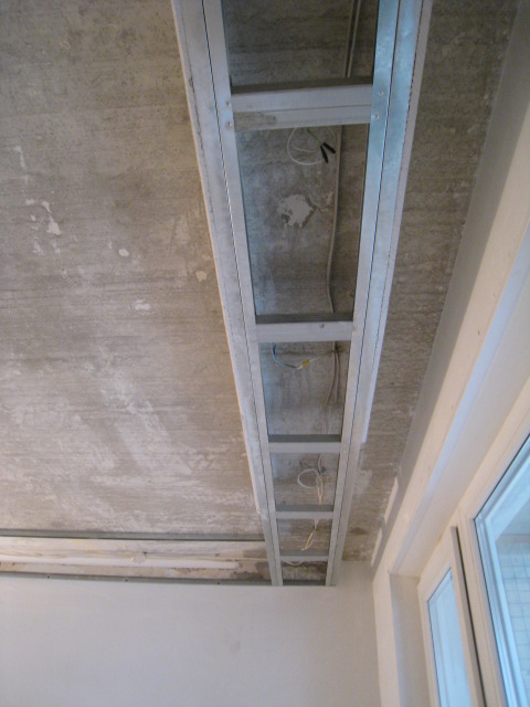

3Denis3 написал : киньте ссылку на пост может пару фото с подробными описаниями для НИШИ ПОД СКРЫТЫЙ КАРНИЗ для штор.
Что-то никто прежде не описывал этапы. Есть не большое обсуждение http://www.mastercity.ru/showthread.php?t=69817

13.03.2012 в 02:22:29
Вот еще Отделкин фотки давал п.№3752 http://www.mastercity.ru/showthread.php?t=75466&page=94&p=1999221&highlight=%ED%E8%F8%E0%20%E4%EB%FF%20%20%EA%E0%F0%ED%E8%E7%E0#post1999221

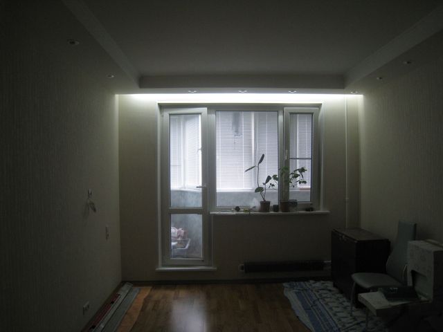

3Denis3 написал : НИШИ ПОД СКРЫТЫЙ КАРНИЗ для штор.
Как она должна выглядеть? Если отступим,например,20 см от стены и сделаем короб,то за ним получается ниша.Так?? На плиту крепим карниз(планка с прорезями).Можно туда и подсветку запихнуть,если надо. Не то?

13.03.2012 в 03:37:08
Конечно спасибо огромное хоть что то есть! Если бы с боку фото ниши было... Я в первые делаю дома ремонт поэтому возникает много вопросов, порой даже абсурдных и элементарных на которые ищешь замысловатый ответ, а всё гениальное как известно просто!
