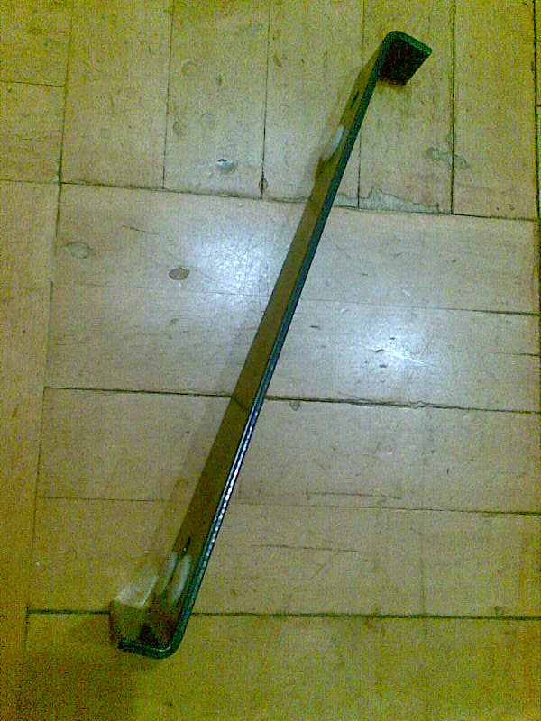

28.03.2009 в 13:45:19
Не иначе как Геракл эти инструкции писал. Пока сколачивали торцы соседку снизу чуть "кондратий не хватил" - так дубасила по батареям
