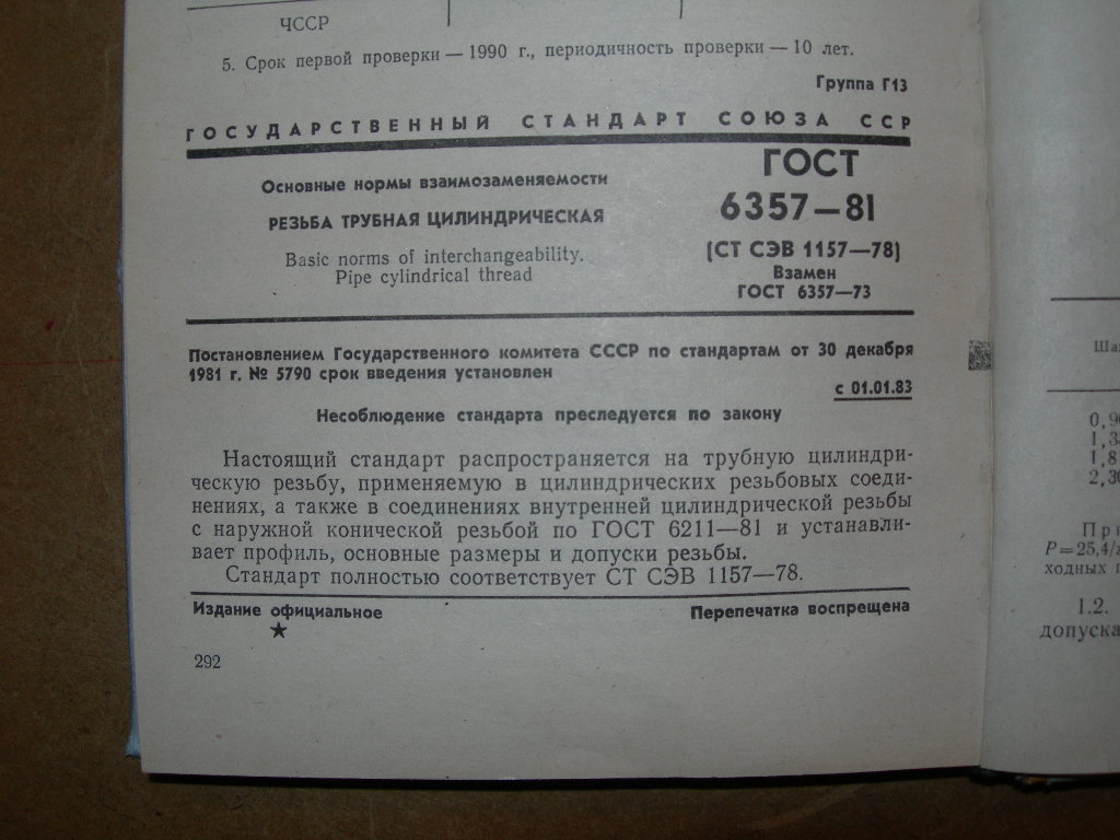

для общего так сказать развития найдите в и-нете ГОСТ 6357-81
Администратор Регистрация: 13.03.2006 Москва Сообщений: 28225
Хаскей написал :
И чем этот ГОСТ может помочь?
2Хаскей Большое спасибо, но у меня этот ГОСТ есть на бумаге... И в нём нет ни слова дающего ответ на вопросы -
Antoshka написал :
В процессе знакомства с сантехоборудованием у меня возник вопрос: когда применяется метрическая резьба, а когда трубная (дюймовая)?
Antoshka написал :
Читаю про коллекторы FAR. Есть метрические, а есть дюймовые. Когда какие используются?

Вот...
не помогло, ну извините -

Вопрос не в ГОСТах. Как бы я и сам знаю, что стандартом для труб в СССР и РФ всегда была дюймовая резьба. И чем она отличается от метрической я тоже знаю. Вопрос лишь в том, почему в продаже есть дорогое и качественное сантехническое оборудование (здесь FAR часто упоминается, даже фотографии сделанных объектов есть) с метрической резьбой? В принципе, ответ Байпасс меня вполне устроил.
