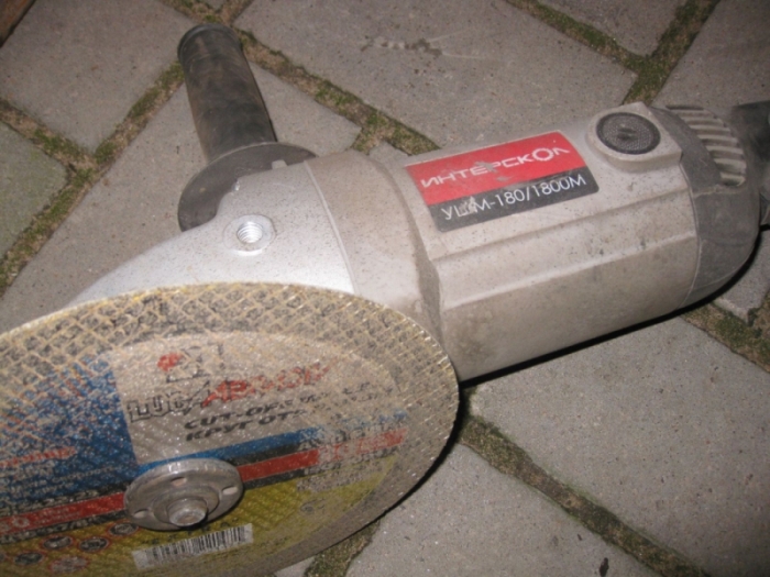

INVERTED написал : ЗАЧЕМ штатный кожух-то снимать с машинки??!!
Я спросил - зачем? Говорит: кожух маленький, круг 230 не поставить... Других нет.

rem273 написал : кожух маленький, круг 230 не поставить...
Час от часу не легче: мало того, что без кожуха, так 230-й круг на 8000 зарядили.

Malevich написал : мало того, что без кожуха, так 230-й круг на 8000 зарядили.
Это чтобы уже точно.:( Чтобы не было осечки.

ADM05 написал : Это чтобы уже точно. Чтобы не было осечки.
Да ладно Вам глумиться. Просто в магазинах Питера жуткая наряженка со 180 мм дискам. Кончились.

INVERTED написал : Да ладно Вам глумиться. Просто в магазинах Питера жуткая наряженка со 180 мм дискам. Кончились.
ну да если с дисками напряг то можно и кожух от 230 присобачить Жизнь то дороже

sas132 написал : ну да если с дисками напряг то можно и кожух от 230 присобачить
ИМХО правильнее болгарку поменять... Раз уж такие проблемы с дисками на 180мм...
