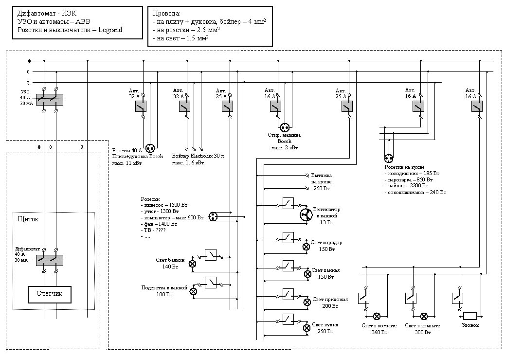

Люди, почти сделал ремонт в "двушке". Покритикуйте, пожалуйста, схему моей разводки. Ситуация такова: в общем коридоре на 4 квартиры есть щиток. На каждую квартиру приходилось:
  • дифавтомат ИЭК 40 А, 30 мА
  • автомат 25 А (на плиту)
  • автомат 10 А (свет)
  • автомат 16 А (розетки).
Я это все переделал. Теперь:
  • убрал из коридорного щитка все свои автоматы
  • от своего дифавтомата и заземления протянул в квартиру по 2 линии на фазу, ноль и землю (2 трехжильных провода 4мм2)
  • в квартире оба провода вывел в квартирный щиток на общее УЗО 40 А, 30 мА
  • от УЗО развел на 7 автоматов
Схему прилагаю. Заранее огромное спасибо!!!!

В щитке не нужен Дифф - хватит простого автомата
15.03.2006 в 23:46:59
1) Узо должно быть на один номинал выше автомата, установленного перед ним (Рекомендация Ростехнадзора, есть еще ГОСТ, но искать не буду, знаю точно) 2) Каое устройство до счетчика? дом новый или старый, или после ремонта? Вопрос связан с дифавтомат ИЭК 40 А, 30 мА после счетчика. А так в принципе масло масленное (див и узо после него), хуже не будет, но удобства мало (узо общее не совсем удобно).

gin101 написал : Узо должно быть на один номинал выше автомата
.... или такое же.

Да нет в ГОСТе слово "такое же" - есть определение на номинал выше.

На розетки автоматы 16А. На освещение 10А. На СМ и бойлер тоже 10А. Если бойлер подключен стационарно - двухполюсной (или 1+N) автомат.
Какой ввод - длина, марка проводов/кабеля, сечение жил, способ прокладки?

По схеме вопросы : общий до плиты розеток и прочего какого сечения провод? что за 25А автоматы защищают свет при описаном сечении 1.5кв.мм?

очень странно выбраны номиналы автоматов:
  • на 1,5 кВт бойлера установлен 32А!!!!
  • на плиту еще относительно нормально, хотя 11 кВт - это 50А.
  • вводной уж точно не может быть меньше 63А. т.е. на маленькие нагрузки стоят большие автоматы, а на большие - наоборот. остльное не смотрел, .. кстати, почему 2 проводника, а не 3??? С уважением, Андрей.

виноват, про 3 провода - погорячился, случайно запомнилось 2 на освещении... Плохо то, что всего одно вводное УЗО и опять же номинал маловат. Если будет утечка, то выбьет всю квартиру и Вы останетесь даже без света (ночью???)!!!! С уважением, Андрей.

NikNiklson написал : кстати, почему 2 проводника, а не 3???
И точно - откуда родилась земля? И почему на линии освещения и часть розеток 2 провода, а не 3? Отсутствие заземляющего контакта в розетке или на корпусе светильника это ещё не основание удалять проводник PE.
Длительная максимальная нагрузка для электроплиты маловероятна, с учётом мощности ввода выбор оправдан.
Мощность ввода это данность, произвольно её менять нельзя - проект, согласования...
