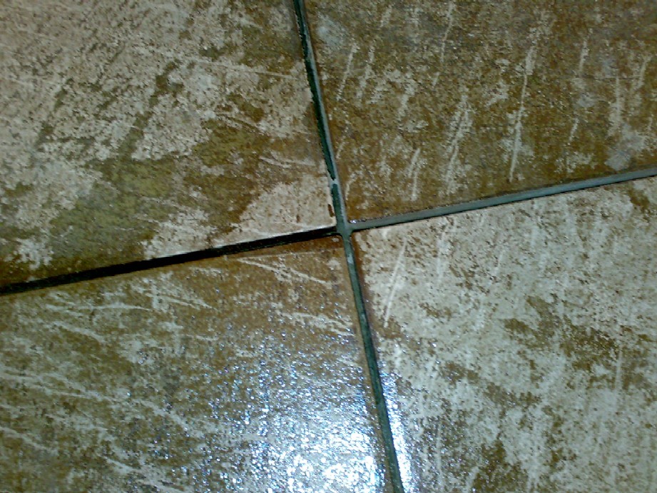

ну не хочет плиточница полностью мазать ряд и класть плитку, клеит каждую в отдельности.
в итоге, да еще изза не совсем ровного пола, швы получились ну очень глубокими, особенно видно это на стыке 4-х. Умазыватьэто все дорогой затиркой (эпоксидная litokol starlike) - денег не напасешься. какие будут предложения?
пожиже плиточный клей и запихать в швы? но грязюки много будет...

хорошо, спрошу так: какой будет сценарий затирки швов.
Для справки скажу что 2.5кг этой затирки стоит 1300рэ. как она будет затирать - полностью весь шов по глубине или же сверху миллиметров 5 накидает в шов. при этом, я так понимаю, затирка будет держаться только за плитку. не отвалится ли (провалится) если на нее наступить как нибудь удачно?
затирка хоть и эпоксидная, но держаться то она будет только за стенки плитки. а это пол а не стена

х.з. . Ну тогда заполнить типа швы клеем и сразу пройтись по шву крестиком - делая углубление для затирки. Толщина слоя затирки желательно чтоб была - не менее толщины плитки.
сама плитка кажется 8-9-10 мм (керамогранит). точно не скажу.
слой клея опять же точно не скажу, но на глаз кажется не меньше 4-5 мм. на ровных участках.
а так как во многих местах в крестах виден пол то глубина ..... ширина шва 3. На кривых (чтобы плоскость была) может быть больше т.к. клея много под плиткой, а на стыках его нет.
Вот и считайте что заполнять мне эти дыры затиркой очень накладно.

2Romariok Вы с мастером обговаривали глубину швов до начала работы? Если нет ,то она делает все с учетом
Romariok написал :
Под затирку Литокол LITOCHROM STARLIKE глубина шва должна быть не меньше 2/3 толщины плитки. У правильно разведенной затирки достаточно пластичности, чтобы протиснуться во время затирки в 2-х мм зазор на 10-15 мм. Так-что переживать, что затирка будет тонкой пленочкой висеть не следует. Если душит жаба, что расход затирки будет слишком большим - так зачем такую дорогую покупали? Понты надо держать до конца. Либо сначала довести пол до идеального состояния.
P.S. Меня смущает, что из под плитки не выдавился клей в шов. Обычно приходится на толстоем слое прочищать шов от клея, а здесь на фотке только одна соплюшка мелкая видна. Под углами плитки пустот нет?

Тогда предупредите, что в день расплаты вся затирка, что будет куплена сверх нормативов за счёт исполнителя. И пусть они сами думают, как заделать швы до глубины 2/3 плитки.

Естественно, что заполнять пустоты затиркой под плиткой- расточительно. Плитка должна быть полностью покрыта клеем, а шов- затиркой.

Литокол просит 2/3 толщины плитки очистить от клея. При нормальной укладке почти всегда приходится убирать излишки клея из швов. В данной ситуации стяжку и укладку делают одни и те же люди. С них еще за перерасход клея можно денег сдёрнуть.
