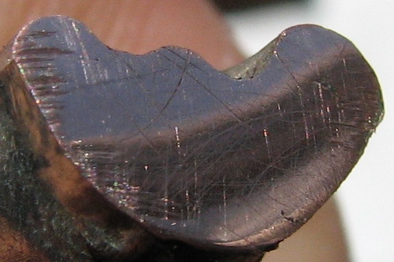

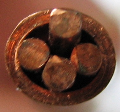

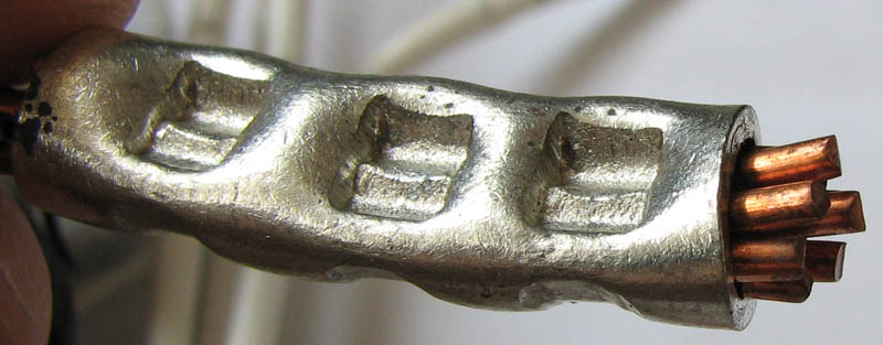

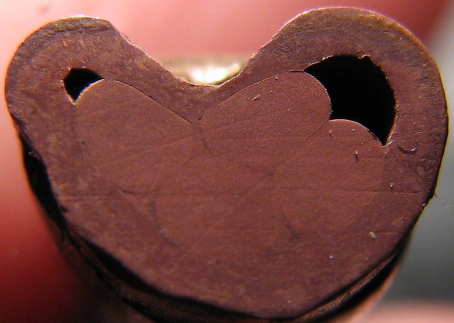

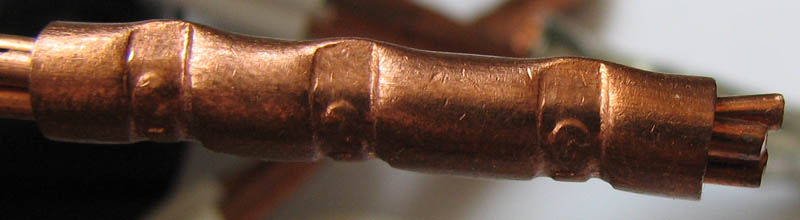

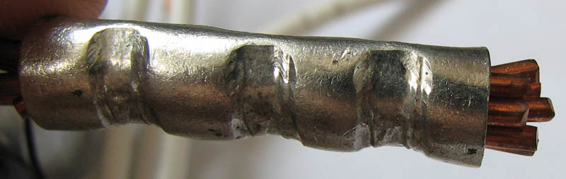

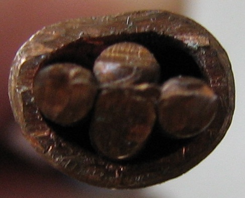

Разрезал гильзы ГМ 3х2,2 и ГМ 4х2,5. У 3х2,5 на простом шлифе четко видны границы жил. Крайние жилы - овальные, средняя деформирована слабо, но сопротивление мало и между крайними жилами, и между центральной и одной из крайних.

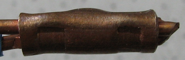

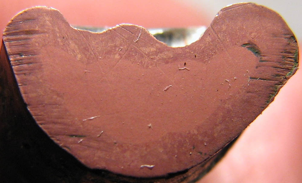

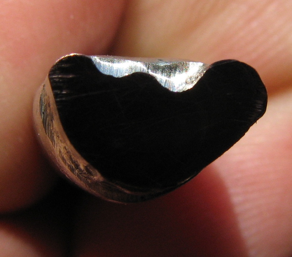

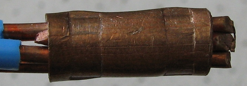

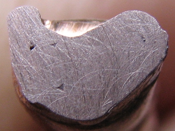

У ГМ 4х2,5 на шлифе границы жил неразличимы. Для их проявления потребовалось протравить полированный шлиф раствором хлорного железа. Все четыре жилы - овальные, но деформация не чрезмерная. Но вот пуансон практически в ноль продавил стенку гильзы. Интересно, это нормально?

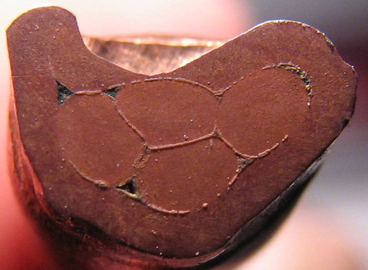

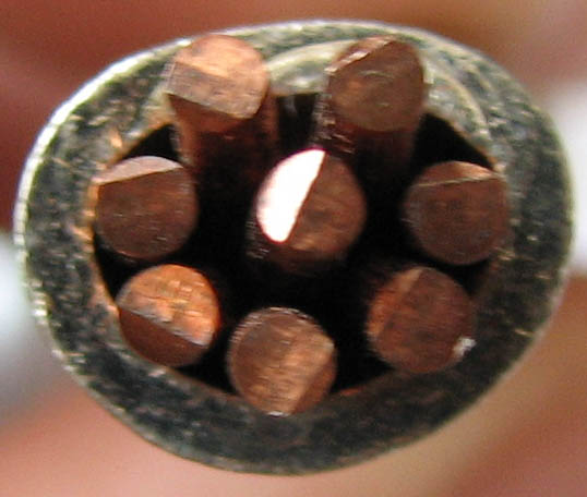

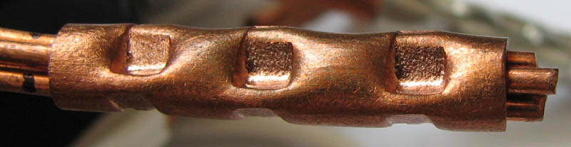

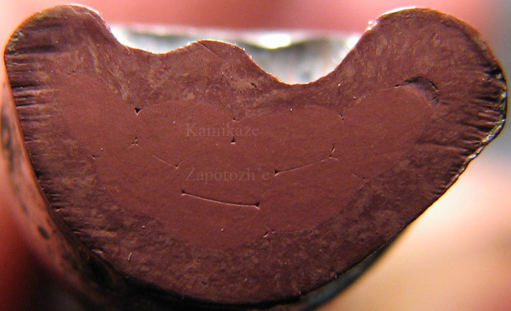

Образец ГМЛ 8х2,5 оказался настолько плотно спрессован, что проявить-протравить границы жил было очень непросто.
Kamikaze
Kamikaze
Регистрация: 05.01.2007
Запорожье
Сообщений: 11101
24.05.2009 в 02:08:33
В зеркале шлифа отражается бездна объектива...
(до травления)

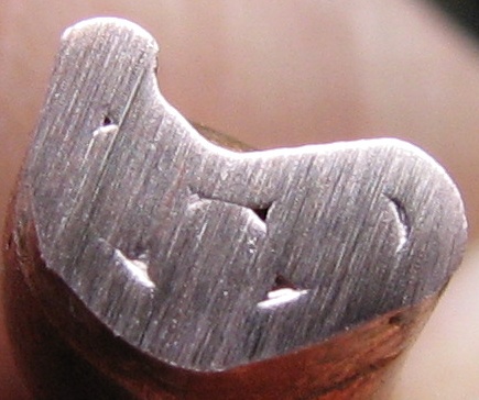

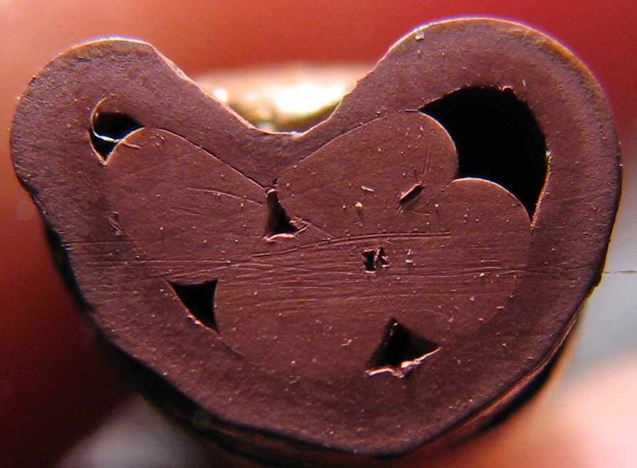

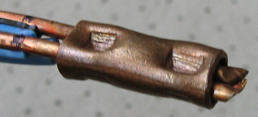

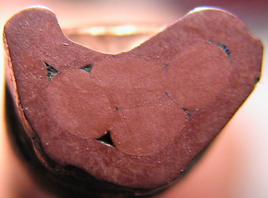

Ну и наконец, образец от Alex_Penza, ГМ 4х2,5.
Промежутка в центре между тремя правыми жилами практически нет, дырка была расковыряна острием ножа. Надрез на правой верхней жиле (смотрится как дыра в жиле :)) сделал случайно и незаметно для себя, безоружным глазом он практически незаметен (на фото его "проявила" боковая подсветка, давшая резкую тень).

25.05.2009 в 13:06:10
Smily написал : А чем вы такой красивый срез делаете?
Резал болгаркой, подравнивал напильником, шлифовал на плоскость парой шкурок (400 и 600, лучше 800) на ровной поверхности, подполировывал об лист бумаги с пастой ГОИ (наверное, этот этап можно пропустить), травил, несколько раз нанося спичкой каплю FeCl3 на торец. Отработанный р-р удаляется промакиванием салфеткой (если смывать - получается не так красиво). В общем, "развлечение" на случай, когда вообще нечего делать :)

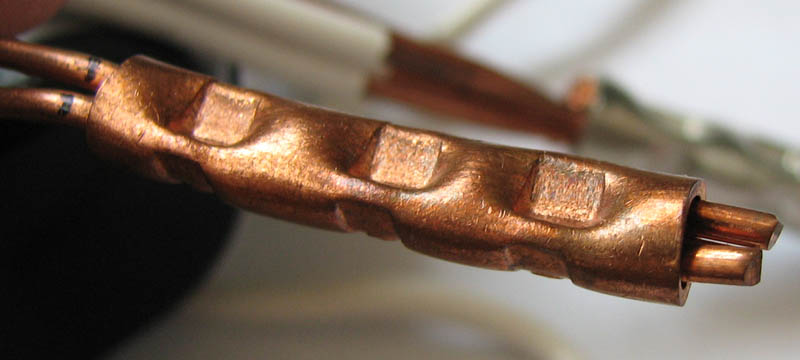

Smily написал : ERKO разрезать будете?
ГМ(Л)ы хороши тем, что одну точку пилишь, а еще две держат(ся). ERCИ рассыпятся. Надо как-то укреплять провода со стороны ввода в гильзу (эпоксидкой или пропайкой), но не думаю, что там мы увидим нечто экстраординарное, так что возиться неохота.
