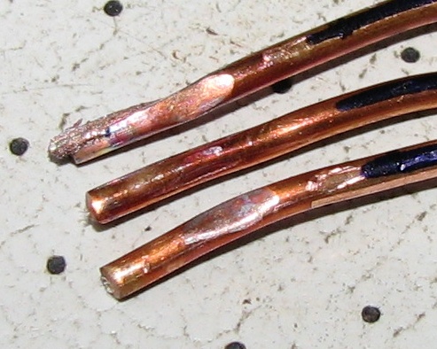

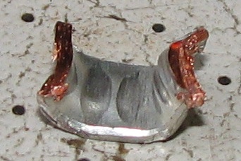

27.08.2009 в 22:05:14
Три вечера соединения простояли под циклами 30А. Чуда не произошло. Опрессовка алюминия медной луженой гильзой насухую ведет себя неудовлетворительно. Выборочная проверка "чистомедных" соединений не выявила сколь-либо заметных изменений.

31.08.2009 в 23:56:30
Пропаял образцы "№8. 3x4,0Al-10/10" и "№9. 3x4,0Al-10/10" как есть в гильзах, с флюсом Ф-61А. В образце №9 припой протек на всю длину гильзы, образовав симпатичный мениск со стороны ввода жил в гильзу.
Текущие величины падения напряжения при 30А, замеренные прикладыванием щупов к токоведущим жилам в непосредственной близости от гильзы, мВ:
  1. 2х2,5-6/6.....................6,3
  2. 3х2,5-6/6.....................4,9
  3. 3х2,5-6/6.....................4,2
  4. 5х2,5-10/10..................2,2
  5. 4х2,5-10/10..................5,0
  6. 5х2,5-10/10..................2,6
  7. 2х2,5Cu+2x4,0Al-10/10...9,0
  8. 3x4,0Al-10/10...............4,3
  9. 3x4,0Al-10/10...............

01.09.2009 в 08:45:49
При выходе на режим 40-45А для прогрева соединений до требуемых ГОСТом 120 градусов образец №7 "пошел вразнос": температура 250 с тенденцией роста. Для алюмомедных образцов я задумал еще одно извращение: на неделе, надеюсь, раздобуду немножко флюса ВАМИ и попробую обварить сверху гильзу с жилами.

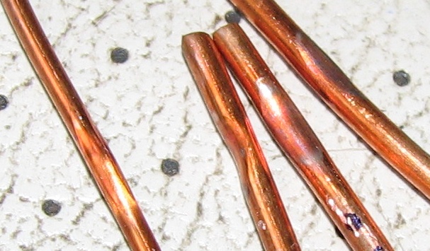

02.09.2009 в 20:50:58
Образец №13 заменен на соединение двух жил 2,5мм2 СИЗом, СИЗ с силой навинчен на прямые жилы, пока от вращения СИЗа не начали скручиваться жилы, падение напряжения при 30А, замеренное прикладыванием щупов к токоведущим жилам, насколько можно подлезть щупами под юбочку СИЗа: 8,4мВ, из них 4-5мВ приходится на сопротивление самих жил под "юбочкой" СИЗа.
Образцы 7-10 временно выкорочены.
При токе 40А температуры соединений составляют.
  1. 2х2,5-6/6.....................123
  2. 3х2,5-6/6.....................123
  3. 3х2,5-6/6.....................126
  4. 5х2,5-10/10..................114
  5. 4х2,5-10/10..................118
  6. 5х2,5-10/10..................100
  7. 2х2,5Cu+2x4,0Al-10/10...-
  8. 3x4,0Al-10/10...............-
  9. 3x4,0Al-10/10...............-
  10. 2х2,5Cu+2x4,0Al-10/10.-
  11. 5х2,5-16/10................86
  12. 6х2,5-16/10................97
  13. 2х2,5-СИЗ...................123
Установившийся ток уменьшен до 39А, полупериод цикла: 400с.
