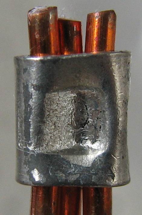

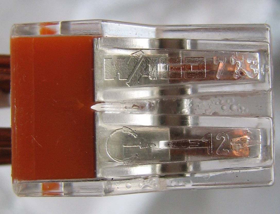

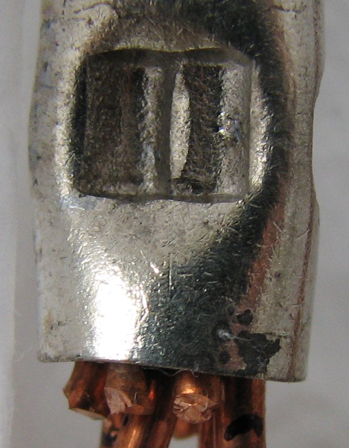

Трое суток "замоченные" соединения пробыли в сырой среде. Когда снял пакетики-салфеточки на гильзах и Ваге были капельки "росы".
На двух (ERCO и ГМЛ) из пяти (3 ERCO и 2 ГМЛ) луженых гильз появились пятнышки коррозии. Остальные гильзы – без заметных изменений.
ERCO, на которой появились пятна, увеличила свое сопротивление на 20%, а Вага – на 10%. Остальные, включая контрольную группу – без изменений.
Примечание: измерение проводится в 7 мм от начала точки опрессовки, а для Ваги - возле корпуса.
