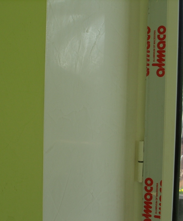

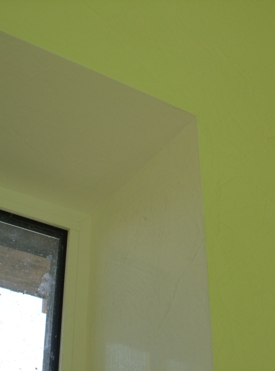

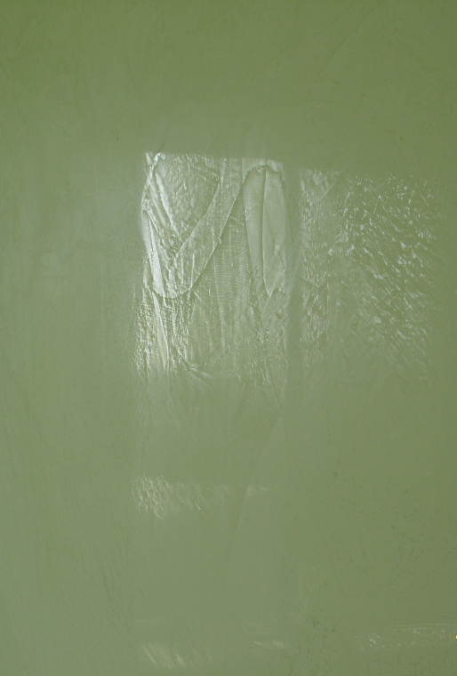

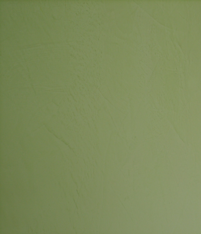

2Maxvl А вы попробуйте так.Гипс с опилками(наносится практически любой толщиной за один раз и одновременно утепляет),затем гипсовое молочко,при отсутствии навыков можно шпаклевкой.Затем покраска или венецианка.На выходе реальная высококачественная отделка.Один раз писал про опилки(раскритиковали),но остаюсь при своем мнении-лучше,дешевле и качественнее не встречал(со всеми выше описанными материалами сталкивался).К сожалению фото не отражают реальность,но кое-что видно.

Maxvl написал : Фактурную штукатурку на откосах раньше не видел
Это не фактурная штукатурка-так краска нанесена.Поверхность гладкая и зеркальная,посмотрите на блики.Поверхность на взгляд практически невозможно отличить от мрамора
Maxvl написал : Что касается добавления опилок в смесь...ну незнаю, рискованно мне кажется
У нас это обще принятая практика,только так и отделывают там,где требуется очень высокое качество,при том что действительно дешевле многих разрекламированных штукатурных смесей.И используют опилки не для экономии средств,а потому что она теплая.
