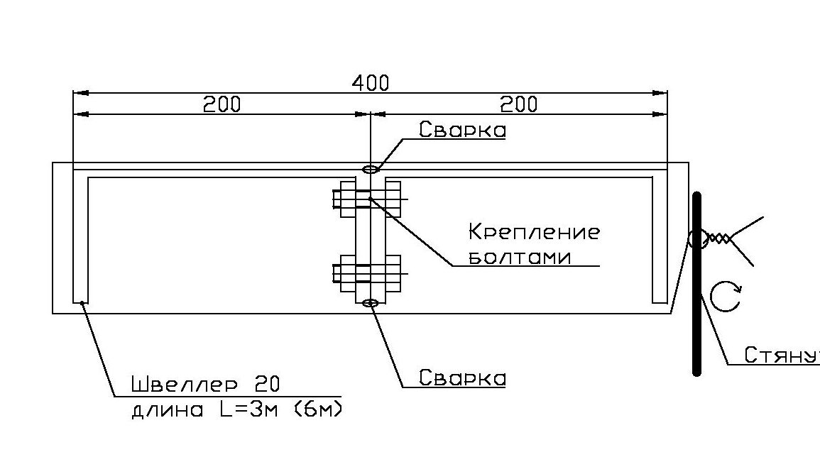

- Если это будет стоять вертикально, то надо это крепить как то к полу, потолку и т.д. А если крепить, то между собой можно и не крепить.
- Вот набросал эскизик, из которого видно, что если соединение такое как вы придумали, то надежнее крепить по внутренней полке - болтами, сваркой, на крайний случай (если временно) - струбцинами, ну теоретически можно и катанкой стянуть, как столбы крепят, но может получится не очень надежно т.к. требуется сноровка и опыт.
