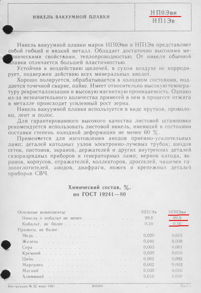

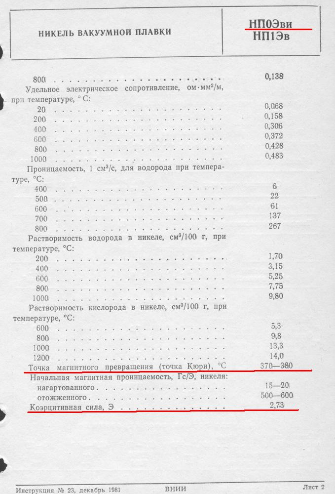

Alex___dr написал : Может быть у Вас был не никель? Или Вы просто никогда не подносили к нему магнит
Возможо. Тогда те, кт покупал у меня тот никель по цене 2.5-4у.е. за кило в начале 90 сильно пролетели.
Регистрация: 13.03.2006
Сообщений: 28328
01.04.2009 в 18:03:47
lahr написал : Тогда те, кт покупал у меня тот никель по цене 2.5-4у.е. за кило в начале 90 сильно пролетели.
Скорее всего. Смотрите скан... http://www.mastercity.ru/vforum/showpost.php?p=1109499&postcount=12
http://www.amerest.ru/articles/st4.php
Никель вместе с Fe (3d64s2) и Со (3d74s2), также ферромагнетиками, относится к элементам с недостроенной 3d- электронной оболочкой (к переходным 3d-металлам). Электроны недостроенной оболочки создают нескомпенсированный спиновый магнитный момент, эффективное значение которого для атомов никеля составляет 6 mБ, где mБ - Бора магнетон. Положительное значение обменного взаимодействия в кристаллах никеля приводит к параллельной ориентации атомных магнитных моментов, т. е. к ферромагнетизму. По той же причине сплавы и ряд соединений никель (окислы, галогениды и др.) магнитоупорядочены (обладают ферро-, реже ферримагнитной структурой, см. Магнитная структура). Никель входит в состав важнейших магнитных материалов и сплавов с минимальным значением коэффициента теплового расширения (пермаллой, монель-металл, инвар и др.). В химическом отношении Ni сходен с Fe и Со, но также и с Cu и благородными металлами. В соединениях проявляет переменную валентность (чаще всего 2- валентен).
