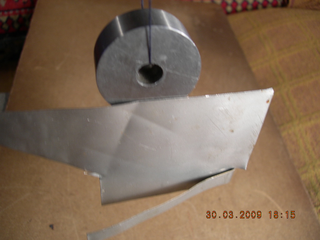

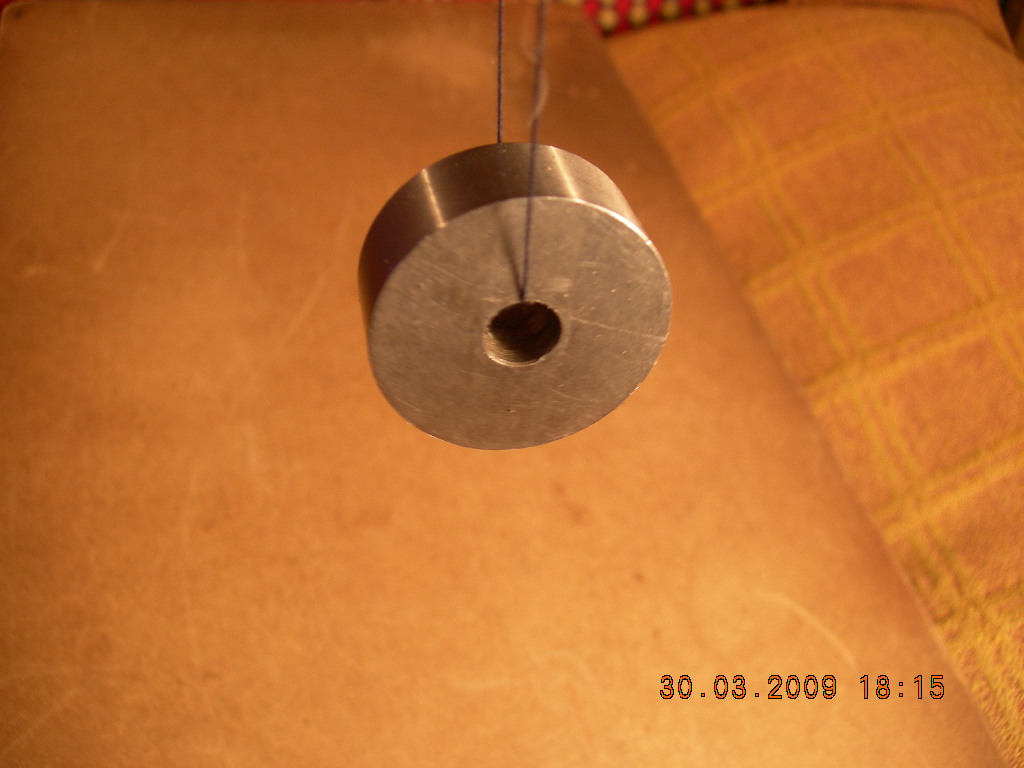

Да возможно. У сталей типа 40Х13; 60Х18; 95Х18 мартенситного класса, и у сталей с высоким содержанием никеля, типа 20Х25Н20С2, собственно из за высокого содержания никеля...

Alex___dr написал : и у сталей с высоким содержанием никеля, типа 20Х25Н20С2, собственно из за высокого содержания никеля...
Вы уверены? Сталь с таким сочетанием хрома и никеля должна принадлежать к аустенитному классу http://www.metallotorg.ru/info/guide/markistaleu/5884 и, соответственно, не должна магнититься.
Регистрация: 13.03.2006
Сообщений: 28328
30.03.2009 в 00:27:04
ssolovov написал : Вы уверены? Сталь с таким сочетанием хрома и никеля должна принадлежать к аустенитному классу
Она и принадлежит...
ssolovov написал : соответственно, не должна магнититься.
Никель магнитный металл...
Магнитные свойства слабые, но вполне заметные без спецаппаратуры. Магнит удержаться не может, но притяжение заметно...

Alex___dr написал : Никель магнитный металл...
Странно. В свое время немного "занимался" никелем. Точнее сказать, анодами никелевыми. Там около 100% содержание никеля. Точно магнит не реагировал. раз попались аноды с низким содержанием около 30%. Те магнитили. Но и стоили соответсвенно.

lahr написал : Странно. В свое время немного "занимался" никелем. Точнее сказать, анодами никелевыми. Там около 100% содержание никеля. Точно магнит не реагировал.
Действительно, очень странно... http://spintermet.com/view_text/id/72.htm http://www.eduhmao.ru/info/1/3777/24044/
Может быть у Вас был не никель? :) Или Вы просто никогда не подносили к нему магнит? :)
