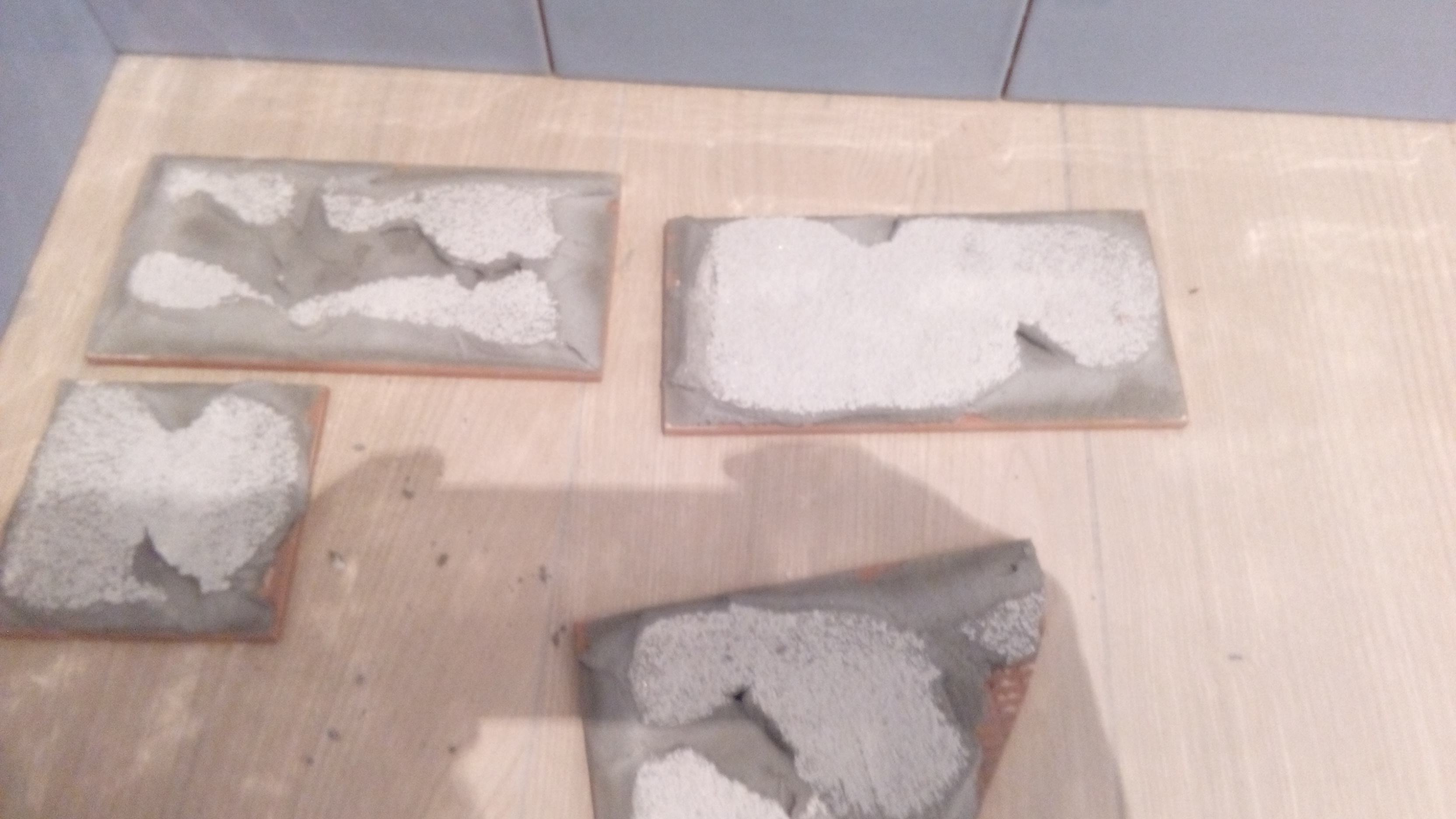

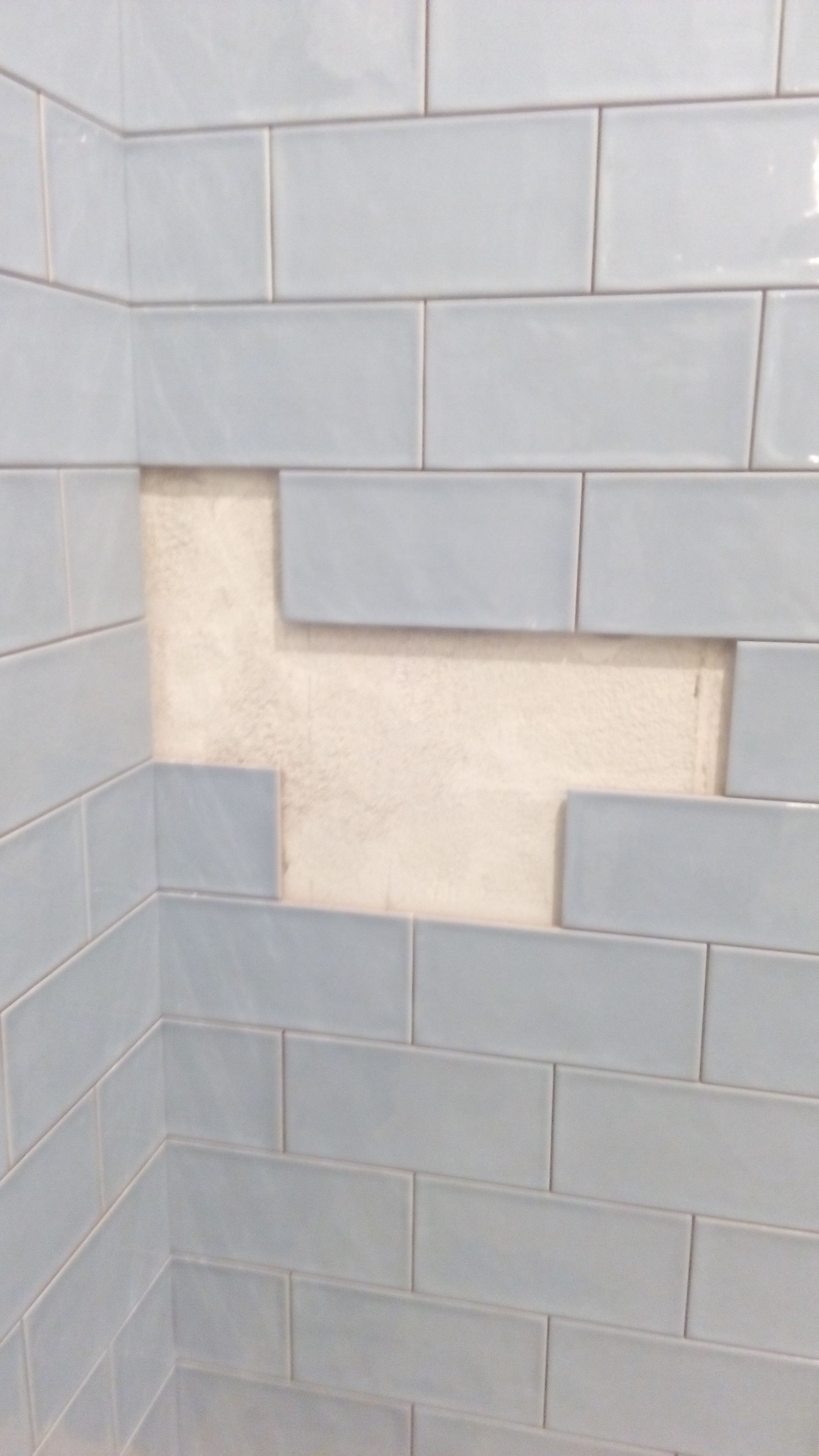

Присоединяюсь к негативным отзывам по штукатурке Кнауф Унтерпутц. Использовалась для ванной, с момента нанесения штукатурки до наклейки плитки прошло больше 28 дней. Где-то через неделю после наклеивания плитки 10х20см она начала отваливаться, причем по месту контакта плиточного клея и штукатурки, см. фото ниже. Сначала подумал, что меня обманули строители, и это не ЦПС. Купил мешок Кнауф Унтерпутц в совершенно другом месте, сделал по инструкции контрольный замес. Результат получился тот же самый - тонкий твердый верхний слой, под которым идет рыхлый материал, который осыпается от несильного прикосновения.
Теперь плитку придется демонтировать. Основной вопрос - что делать со штукатуркой, чтобы снова не наступить на те же грабли?

andrey_irk написал: Присоединяюсь к негативным отзывам по штукатурке Кнауф Унтерпутц. Использовалась для ванной, с момента нанесения штукатурки до наклейки плитки прошло больше 28 дней. Где-то через неделю после наклеивания плитки 10х20см она начала отваливаться, причем по месту контакта плиточного клея и штукатурки, см. фото ниже. Сначала подумал, что меня обманули строители, и это не ЦПС. Купил мешок Кнауф Унтерпутц в совершенно другом месте, сделал по инструкции контрольный замес. Результат получился тот же самый - тонкий твердый верхний слой, под которым идет рыхлый материал, который осыпается от несильного прикосновения.
andrey_irk, Нужно уметь работать с цементными штукатурками. если нарушена технология оштукатуривания, то проблемы неизбежны. К большому сожалению производители умалчивают о полной технологии, ведь если рассказывать всё как есть от начала и до конца, то люди могут не купить.

Надеюсь, никто не заметил толстый слой клея на первой фотке... ...Что-то слишком белая для цементовой штукатурки...

jekasus написал: Надеюсь, никто не заметил толстый слой клея на первой фотке...
Не, не заметили, ни толстый слой, ни заполнение, ни гипсового основания... не швы враспор... :o

jekasus написал: Надеюсь, никто не заметил толстый слой клея на первой фотке... ...Что-то слишком белая для цементовой штукатурки...
jekasus, цвет больше всего и смущает. На завтра позвали на объект местного представителя Knauf. Посмотрим, что скажет.
