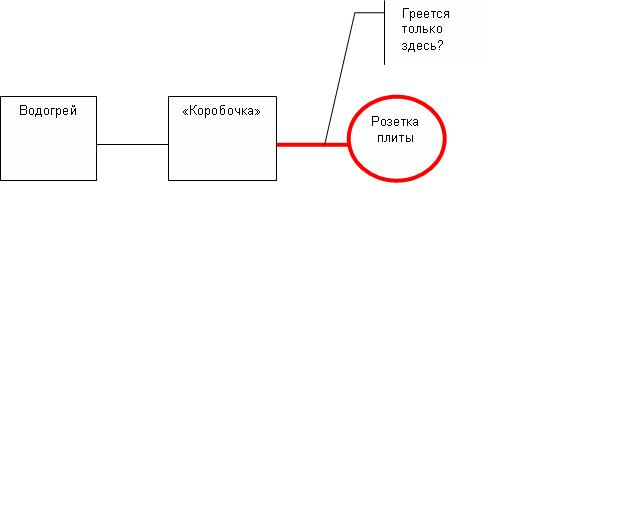

Это несомненно, но нормальный эллектрик в мою глухомань не поедет, а один из местных вообще предложил мне с розетку к плите чёрного цвета поменять на белую, чтобы не нагревалась. Так что если не трудно киньте схему, чтобы показать хотябы жековскому и заодно самой убедиться что правильно подключили и не обманули. Щиток у меня старый на 3 автомата 25, 10, 10 А Если нужно сфоткаю

Блин столько флуда, а между тем автор 2 раза написала - "греется розетка и провод рядом" - то есть вилка данного нагревателя плохо контачит в розетке, либо в вилке контакт между проводом и штырьком создан "методом китайской намотки" . А тепло просто распространяется во все стороны...

2Alexandra5Еще раз - где греется? Если я правильно понял - плохой контакт в розетке - надо зачистить и перетянуть винты (да еще проверить, нет ли прямого контакта меди и алюминия - провод к плите у Вас алюминий 4 кв. мм - и к бабке не ходи :)). Сама "коробочка" (клеммная) и штатный провод водогрея холодные?
