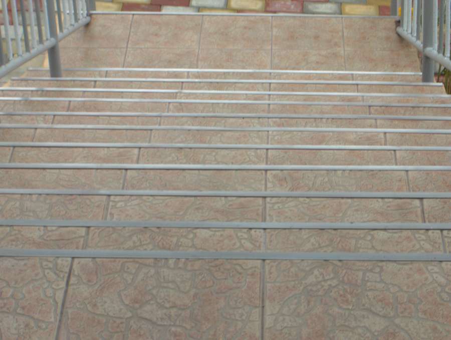

что за уголки и чем клеили?

baly написал : что за уголки и чем клеили?
уголки алюминевые - дороговатые-ИМХО просто вставляются в один край плитки и нахлёстом на другой край скотчем малярным закрепляю клей застывает и уголки стоят как влитые

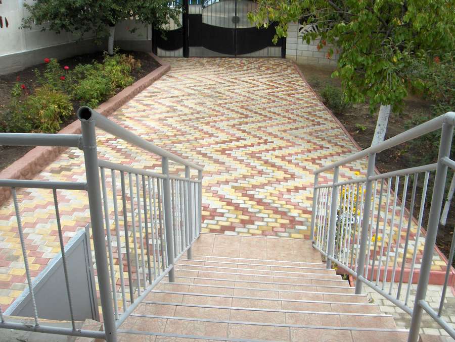

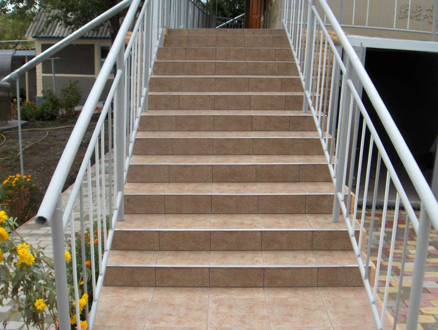

первые ступени на стадии завершения-дальнейшие работы(очистка, установка накладных профилей) выполняет заказчик. требования-"лепи как есть" клей с кол. замораживания-50, затирка клеем плитка-керамогранит(Шахты)-не понравилось что получился зазор между плитками внешнего угла (фаска на торце плитки и нижней плоскости) укладка с притиркой вручную пока клей по периметру не выдавит, излишки клея не убирал и сразу зазамзывал швы(неудобно со швами и крестиками-геморой) пожалуй так делать нестоит-прошу сильно не пинать

stroika написал : уголки алюминевые - дороговатые
А они не стачиваются со временем? Не скользкие? У нам продают уголки с резинкой. Тоже цена не детская...

Михалыч написал : А они не стачиваются со временем?
нету ничего вечного - со временем всё стачиваеца
Михалыч написал : Не скользкие?
те что с прорезью не скользкие- а гладкие скользкие зимой

2baly простие... что за грязь вы там развели? (плитка на фото)

результат укладки и затирки одновременно

baly написал : результат укладки и затирки одновременно
так вы смыли или так оставили:D

15.09.2009 в 22:07:58
счистили шпательком и щеточкой:cool:

baly написал : первые ступени на стадии завершения-дальнейшие работы(очистка, установка накладных профилей) выполняет заказчик.
Ступени очень высокие не по нормам. Плитка будет скользить. Вывод: смертельно опасная лестница. На фото. Я бы такую ОБЯЗАТЕЛЬНО переделал. Не считаясь с затратами... Живём один раз....

Mazaika написал : Вывод: смертельно опасная лестница
:D ну вы и напугали человека - может для них и не высокая вовсе:)
Mazaika написал : Плитка будет скользить
ой скока таких лестиц в магазах и прочих заведениях - пока все живы вроде:)

Mazaika написал : Вывод: смертельно опасная лестница. На фото.
+1. И неудобная. Перед входом нет площадки. Но может приноровились уже... -:)

Сфотал как цинга ступени рвет,проходимость людей огромная,надо было наверно здесь гранит на ступени пускать как в метро
