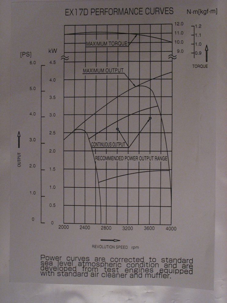

WOW! написал : фирма производитель предоставляет своим партнерам отмечена область при которой допускается длительная работа без ущерба для его работоспособности. Она лежит ниже линии максимальной мощности на 30...40%
Похоже здесь уважаемый WOW прав. Регулятор оборотов на ХОНДЕ (GX 160). по субъективным ощущениям не даёт раскручиваться более чем на половину. Хотя если вручную потянуть заслонку дросселя отклик есть сразу. И весьма существенный.

WOW! написал : Если внимательно рассматривать скоростные характеристики Лифана и одноименной Хонды, то рекомендуемая мощность при длительной работе у Лифана процентов на 10 меньше, а это уже повод тащить двигатель в ремонт менять кольца и притирать клапана. Может еще и в карбюраторе чего нибудь переделали. Один Господь ведает, что там не так
Там просто чистота обработки поверхностей хуже, чем на одноименной хонде.

WOW!
WOW!
Регистрация: 24.04.2008
Сообщений: 1644
21.10.2009 в 20:10:36
аспирант написал : Для каких операций достаточно 2,6 л.с., а для каких нет?
Если брать Салют или Фаворит, то для сельхоз операций хватает 2 кВт, это определили на испытаниях в ЦМИС см.фото, у которых есть мотоблок с тензометрическими датчиками. Сильно (на всю катушку) может загрузить мотобок роторный снегоуборщик или сегментная косилка, а так же езда по бездорожью с грузом на большой скорости, тут может и 2,6 кВт нехватить:cool:. И еще на втором фото скоростная характеристика самого продвинутого на сегодня двигателя ЕХ17 Субару 6 л/с. там хорошо видно где график максимальной мощности, а где рабочая область, смотрите сами.
