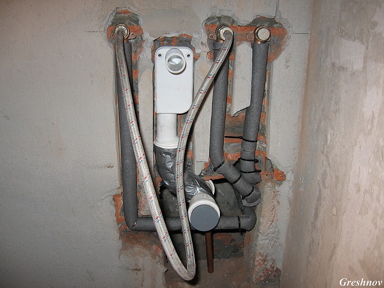

Phoner написал : Водоотвод от стиралки/посудомойки - 32 ОК? или надо больше ставить?

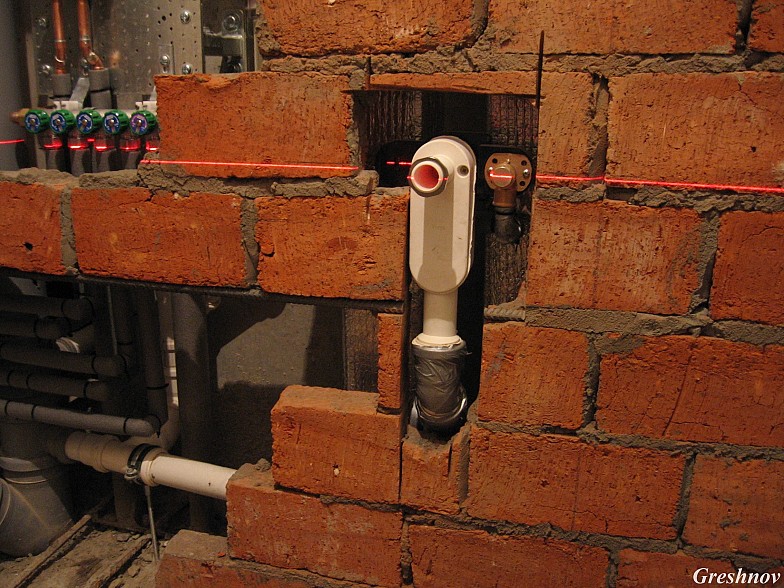

Пойдёт. Но лучше через сифон,а сифон можно подключить только 40 -50 трубой. Но есть сифоны наружного типа с выпуском на 32 трубу. Выбор за вами. Ниже фото сифонов для стир. и посудомоечной машины для скрытого монтажа.

А я думал, что т.к. у стиралки выход слива вверху, шланг идет вниз и потом вверх к отводу в стене, то получаем U-образный кусок в котором должна по идее стоять вода и воздух не пускать в саму стиралку. В реале все не так?

Phoner написал : 32 ОК?
за глаза

принято. Всем спасибо.
