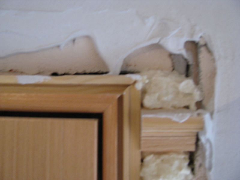

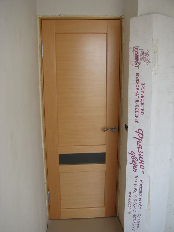

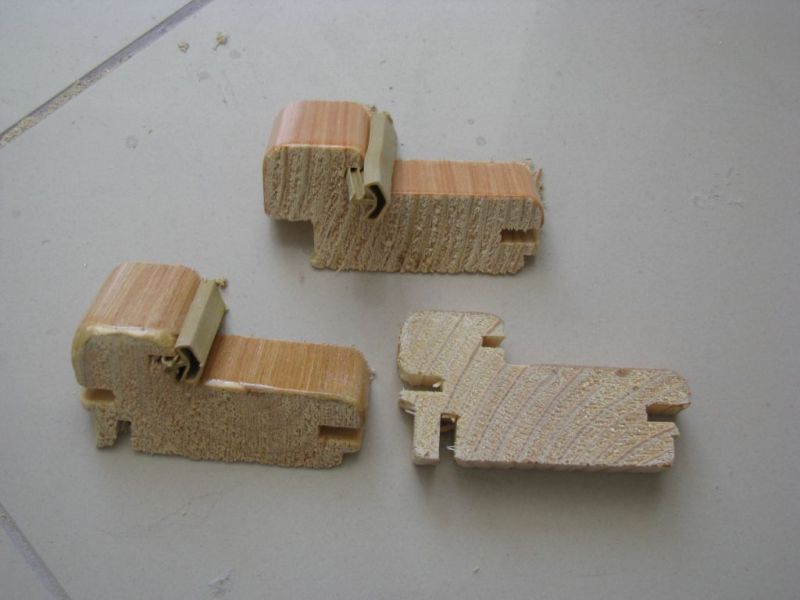

ставил я сеня ЭТО поматюгался от души потому что вот
последнее аж убило этож надо уже и мдф начали на микрошип сращивать,тфу. коробочки тож ничё так :mad: фотки разрезов прилагаются, а на последок ещё и добором приложили 6мм это под паз 11мм. обратите внимание на пазы в наличниках:eek: :scare :cool: слева наличник роспускался клином:( подругому никак

эрик там на фотках упаковка фрязино,просто управление вложениями хромает 3 или 4 фотка

Всем привет.Коля там случайно коробка не из маленьких брусков срощена?

Это Фрязино!! Доп№1. Коле достаталсь пересортица не давно комбинат начал выпуск коробок нового образца. Новые это те, что с маленькими выступающими Шипами. Видать у них не все слава богу и потому такая хрень всплывает. ОООочень часто. просто очень часто. Да и двери тож " из материала" :)
