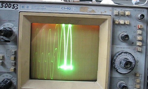

Для порядка проверил ЗАС линейным напряжением (мультик показал 399В). Все ОК.

Kamikaze написал : Может мне достались ВТ-шки из неудачной партии?
Маркировка: BT169G WJ 88
Сейчас идет партия BJ 91, их и испытали. Видно, что те, которые у Вас, держат 400 вольт и летят при 465. Какой же реальный предел? Видимо, надо выслать ещё ЗИП комплектов 5. Ясно, что 258 тиристор прочнее. Пока окончательно не решили, то ли ставить BT169H то ли ВТ258-800. Кстати, Вы не описали работу газового разрядника, срабатывает ли он или напряжения не хватает?

ppkvin написал : Какой же реальный предел?
Будет время - попробую плавно поднять напряжение ЛАТРом.
ppkvin написал : Видимо, надо выслать ещё ЗИП комплектов 5.
Угу, вчера поставил последний ВТ169G :)
ppkvin написал : Ясно, что 258 тиристор прочнее. Пока окончательно не решили, то ли ставить BT169H то ли ВТ258-800.
Надо попробовать испытать оба повышенным напряжением: если 258-й будет держать реально больше, чем 169Н - то выбор понятен (хотя - тоже не гарантия, как показала практика, разброс макс. напряжения от партии к партии бывает значительный). Если же разница будет невелика, то смысла в 258-м нет. А в ЗАС-8,0 по-хорошему нужно подобрать логич. тиристор на 1200В, под стать силовому. П.С. По иронии судьбы Ваш крайний пост касательно ВТ169 стал 169-м ответом в этой теме :)
ppkvin написал : Кстати, Вы не описали работу газового разрядника, срабатывает ли он или напряжения не хватает?
Я так понимаю, что при сработке газового разрядника сработал бы ЭмР АВ. Но такое наблюдалось только при перекрытии ламелей фазы и РЕ. Т.е. для разрядника не хватало напряжения.

Еще один "извращенный микро-тест", случившийся экспромтом. При "шевелении" конденсатором 0,1…0,47мкФ в розетке ЗАС-1,2-Р он переключается на "Аварию" (затем, как положено, выдержав паузу, включился вновь). При аналогичной манипуляции в удлинителе, куда включен ЗАС, переключения в "Аварию" не происходит.

Kamikaze написал : При "шевелении" конденсатором 0,1…0,47мкФ в розетке ЗАС-1,2-Р он переключается на "Аварию" (затем, как положено, выдержав паузу, включился вновь).
помехи ( также как и от "грязного" электроинструмента ) программу в МК сбивают. В принципе, даже без схемы - по выложенным фото печ. платы ЗАС-1.2 нетрудно сделать идентичный вывод: путей прохода имп. помехи в "аттиньку" производитель оставил предостаточно.

ppkvin написал : такой фальсификации как рабочий ток 80 А при напряжении 1 вольт.
Почему фальсификация? Смотря что испытываем: нагрев контактов рабочим током, стойкость контактов к ударным токам (на сваривание) и перегрузкам - совершенно нормальный метод. Но это для контактных реле. А применительно к ЗАС, исходя из того, что падение напряжения на симисторе порядка 1,5-2В и мало зависит от тока, у меня есть версия, что, поскольку при выходном напряжении токового источника в несколько вольт симистор есть нагрузка ОЧЕНЬ нелинейная, могло иметь место явление неадекватных показаний амперметра Ретома (даже если он истинно-СКЗ, боюсь это все равно не обеспечит адекватной оценки мощности на симисторе из-за нелинейной связи тока и напряжения на симисторе). Из-за чего есть вероятность, что симистор "жарился" с большей мощностью, чем рассчитанная по приборам (а может и с меньшей - "на глаз" судить не берусь). Выход видится в применении источника напряжением хотя бы вольт 10-20, благодаря чему достигнется некоторая линеаризация нагрузочной цепи посредством нагрузочного резистора.
Ну а такие параметры, как отключающая способность реле, в т.ч. при реактивных нагрузках, и т.п., понятно, можно испытать только при нормальном напряжении (лучше - при повыщенном ("аварийном"). В этом плане у симистора преимущество - он по умолчанию "без шума и пыли" отключится после снятия управляющего сигнала при ближайшем переходе тока через нулевое значение (максимум через 10 мс) и ему чужды такие "баги" как образование дуги и возможность затяжного горения дуги между контактами реле. Поэтому даже не вижу смысла испытывать ЗАС на возможность отключение сложной нагрузки [при реальном сетевом напряжении].
