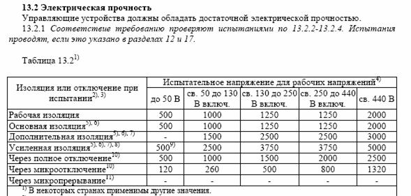

ppkvin написал : ГОСТ Р МЭК 60730-2002
ГОСТ Р МЭК 60730-1-2002 :) http://www.elec.ru/library/gosts_e75/gost_r_mek_60730-1-2002.pdf Поскольку отключается только один полюс ( фаза ), то это микроотключение. Для напряжений от 250 до 440В, проверяемая электрическая прочность должна составлять 800В !!!
