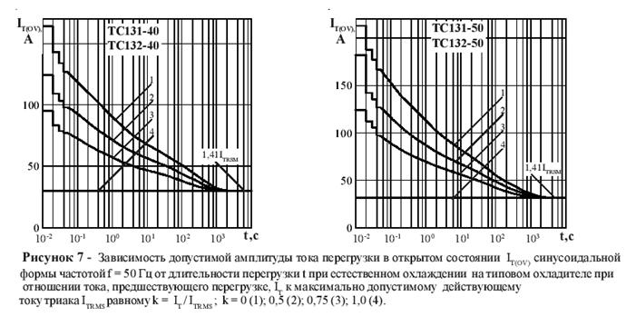

ppkvin написал : Конечно симистор ТС-132-50-12 (ЗАС-5.0) пробился таким током, но оборудование осталось целым.
Вот данные производителя по триаку TC132-50. Из графиков например видно, что данный триак, пропуская ток 1/2 от макс. допустимого, естественно греется :) и немало. В "горячем" виде п/п кристалл может выдержать при этом ток до 200 А не более 20 мс. Если ток или время больше - кристаллу "хана" от тепловой деструкции структуры.
Испытания триаков/ЗАС на (импульсную) токовую ударную стойкость ( как контактов УЗМ на приборе РЕТОМ ) проводились ?
Как, чем и по какой методике ?
