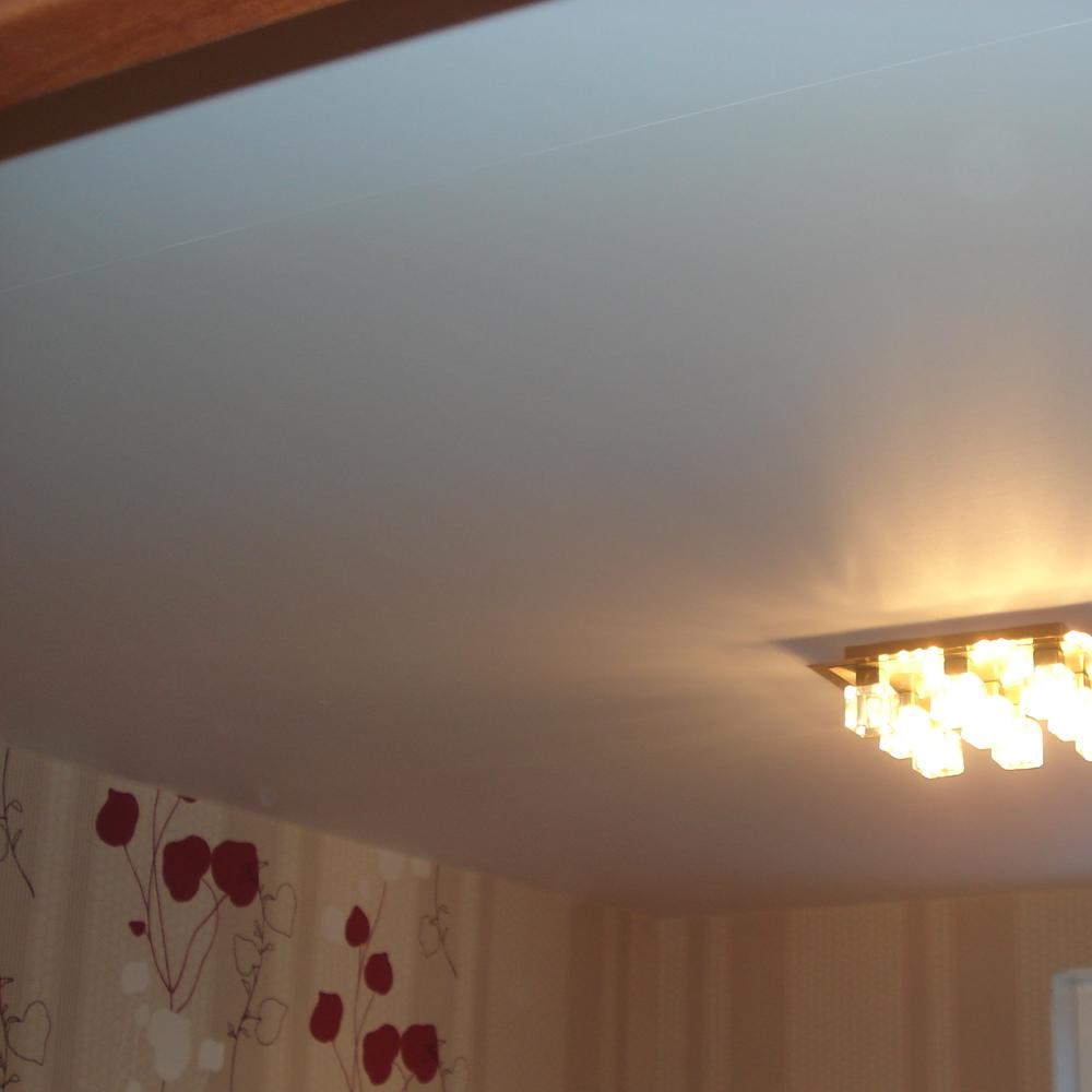

2mirock да нет проявилась сама структура ОСП ,силойта не хватило и была банка безусадочной:D шпаклевки ТЕКС вот ей и сделали а так как делал другу то он сказал забей тут шкаф будет и начали клеить(я к тому что если кто будет делать были на форуме вопросы на эту тему чтоб шпаклевали на 2-3 раза чтоб структуру полностью убрать) а так после двух раз шпаклевки стены были похожи на ГКЛ(стыки листов не заделывали ни чем но перед шпаклевкой ОСП зашкурили убрали большие неровности ,наплывы и тд) сам не разу с ОСП такого не делал как думаете будет держатся (я думаю никуда не денется как то раз зашпаклевал кусок фанеры ЛР-ом так держалось отменно) вот зато потолки за 380р м2 и 1,5 часа работы!(и без гимороя и всяких исканий способов чтоб трещин не было да и не какждый гипрок так получится)
