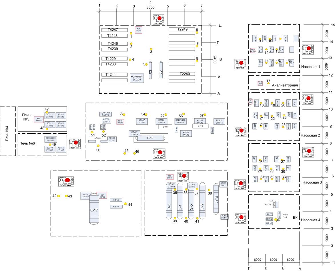

спасибо. сделаю в ближайшем будущем подпись такую себе. вначале сечение надо подсчитать.

Так говорил один старый военный. Если серьезно то желательно еще и посчитать падение напряжения на кабеле, Чтобы не рыться по справочниках 1 метр погонный 0,5 мм кв =0,035 Ом 0,75 мм кв =0,023 Ом 1 мм кв = 0,0175 Ом Умножыш на 200 метров и по закону ома при определенном токе узнаеш падение напряжения на кабеле,ведь необязательно тянуть к каждому датчику по четыре провода ,питание можно общее сделать,а сигнали уже от каждого свой.

почему не обязательно к датчику тянуть именно четыре провода?? как иначе?
а какой ток брать за номинальный ??

*student* написал : почему не обязательно к датчику тянуть именно четыре провода?? как иначе?
iale написал : 2*student* Пока вы не научитесь грамотно формулировать вопрос, будете получать слабо детерминированные ответы
iale написал : Потратьте некоторое кол-во времени, нарисуйте эл. схему, из которой должно быть понятно: что куда идет и как подсоединяется.
*student* написал : я нарисовал схему. толь сдесь ограниченный размер изображений можно загрузить. так я бы уже давно её выложил...
схему можно ужать - в каком формате нарисована ?

16.04.2009 в 13:19:56
.vsd
в визио
в формате JPEG будет весить почти 2mB
не получится.
я визио сжал в винраре...

*student* написал : в визио
выбираете "сохранить как" ...и в строчке типы файлов - "формат JPEG"

сжал. в предыдущем сообщении... но только в визио..((

2*student* Сто метров у Вас подходит к цеху а там расходится на датчики,до цеха заводим плюс и минус а датчики подключаем в эту точку. Может я чтото не понял,но длина цеха 90 метров,как 19 жильным кабелем соеденить все датчики,распускать по четыре жилы,я так понимаю должна быть распредкоробка куда от диспетчера заходит кабель,а от нее уже четырехжильным кабелем к датчикам.
