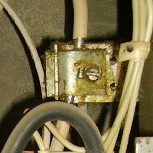

scrackan написал : Всё-таки уточню на всякий случай: стояк, описанный в этой ветке, можно считать нормальным?
Как можно считать нормальным нарушение правил, гостов. Я, конечно, не видел все фото этажных щитов на этом форуме, но из тех, что видел у всех были какие-то нарушения правил, гостов в монтаже. Аналогичная ситуация наблюдается и в моей практике.
В щите, с которого я привел фотографию, правильного подключения проводника к клемме, нейтраль подключена на 3, по 5-ти бальной системе.
Хоть PEN заведен правильно, но он закреплен с перекосом, если неопытный электрик или плиточник универсал шевельнет этот проводник, то есть верхний вывод в левую сторону или нижний в правую, то он может начать просто болтаться в клемме с дальнейшим искрением и отгоранием. Так же крашенная пластина с кронштейнами для разделения PEN закреплена к окрашенному основанию щита, к которому подключен PEN через болтовые соединения. Я уверен, что большинство таких щитов собрано без предварительной очистки краски в месте контакта и без смазки предотвращающей быстрое окисление места электрического контакта.
Kamikaze написал : А если поправить - вообще отлично будет.
TN-C в многоквартирных домах на сегодняшний день нельзя считать отличной, ведь не даром от неё отказалась Европа. А чтоб было хотя бы на хорошо то нужно до вводного щита включительно все поправлять, там скорей всего эти пальчики тоже производили монтаж.
