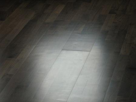

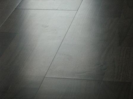

не знаю как у вас защищен ламинот от влаги но без пленки на одном из объектов случилось так.:(

gans gr написал : на одном из объектов
это ламинат или паркетная доска ?

Митрич1 написал : паркетная доска ?
предвижу ответ, паркетная доска, но алминатик по стыкам по другому расходится и его еще частенько лодочкой "ламает".

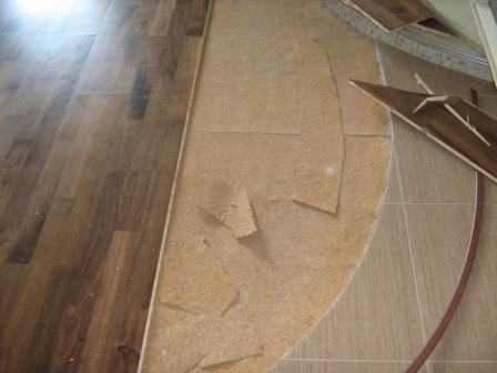

а вот и причина, кстати там и про кусочки пробки тоже заметно, что "МАСТЕРА" так пол пытались ровнять. результатом стало замена (за счет строителя) доски (форбо) на 100 м.

gans gr написал : а вот и причина, кстати там и про кусочки пробки тоже заметно,
А подробнее? не понятно про что написано .

Митрич1 написал : сильнопомытый пол
не. ездил с CM лабораторией (карбитный метод) пол сырой реально, хотя как обычно (стяжка давно, да мы так всегда делали, и пр. пр. пр.) просили коллеги от производителий покрытия, дал свое заключение от производ строительных материалов. собирались в суд подавать но независимая экспертиза подтвердила. на коленях стоял они все мокрые были (и пробка пропиталась вся.) самая простая вещь, чтобы такого небыло, положить на основание, паровой барьер (целофан):) , сверху подложку. Лично мне положка из пробки не нравится жесковатая она, пол в таком случае должен быть фактически в ноль.

так для него и стараемся. я с самого начала написал, что барьер от влаги, подложка и стели себе ламинат,паркетную доску на здоровье.

2gans gr если бы теплого пола не было, то Parkolag положил и не надо пленку. Подложки Quick-step Combi тоже исключают использование пленки.
