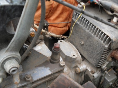

Ацетон написал :
Если кому интересно,то продолжу об установке Лифана...Фотто отчет...
Фото расположены в обратном порядке...
Добрый день! можете подробно рассказать о изготовлении переходной пластины, тоже ставлю лифан 9 лс, но сцепление агросовское будет! Заранее спасибо
VIdoccq написал :
План-шайбу делал без размеров и чертежей,все подгонялось по месту,,,,мысль была сделать чертежи,но интереса ни кто не проявил и сделал просто фото.Важно: под сцеплением выжимной подшипник от ВАЗа,работает прекрасно,сцепление очень мягкое,для посадки на вал двигателя использовал шкив от Невы,стальной и проточил корпус сцепления для совмещения,сделал шпоночный паз.Вообще была мысль сделать план-шайбу полностью алюминиевую,но не нашел трубы подходящего диаметра.
