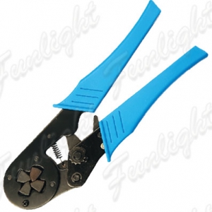

Здравствуйте. Что скажите о KN-9772180 Инструмент для опрессовки контактных гильз Knipex. http://www.opttools.ru/catalog/product/4796/ Им можно только НШВИ опресовывать. Думаею либо книпекс , либо ПКВк-6 (КВТ), CTK-02 (КВТ). Место действия квартира(Щиток, разю гр. )

Rest написал : Здравствуйте. Что скажите о KN-9772180 Инструмент для опрессовки контактных гильз Knipex. http://www.opttools.ru/catalog/product/4796/ Им можно только НШВИ опресовывать. Думаею либо книпекс , либо ПКВк-6 (КВТ), CTK-02 (КВТ). Место действия квартира(Щиток, разю гр. )
Если для квартирного щитка, то ИМХО скорее ПКВк-16. Нет там тонких проводов. А толстые есть (типа 2х6). Посему смотреть надо на то, что сможет обжимать как минимум до 12 квадратов.

18.02.2013 в 13:04:20
SVKan написал : ПКВк-16.
не умеют обжимать малые сечения
Так что тогда уж набором 16-е и 6-е

18.02.2013 в 13:22:40
idv написал : не умеют обжимать малые сечения
А кому эти малые сечения в квартирном щитке нужны? При вводе в те же 50А. На приборах-розетках уже моножила. Ее обжимать не требуется. ПВ-3 на 6 квадратов и голову не греть...

18.02.2013 в 14:34:18
SVKan, ну в принципе соглашусь, пусть так. Вот только опыт показывает, что как раз 6 квадратов лучше жмет ПКВк-6. С учетом того, что современные 6 квадратов могут быть меньше 6 квадратов в реале

18.02.2013 в 14:55:08
idv написал : SVKan, ну в принципе соглашусь, пусть так. Вот только опыт показывает, что как раз 6 квадратов лучше жмет ПКВк-6. С учетом того, что современные 6 квадратов могут быть меньше 6 квадратов в реале
А 10-12 квадратов что лучше жмет? Опыт показывает, что ПКВк-16 провод в 6 квадратов жмет вполне нормально. И это не кабель, который клиент сам бухтами закупает. А монтажник может выбрать и нормальный провод под свои нужды... Когда работаешь со всякой автоматикой надо иметь оба размера. И под малые размеры лучше брать шестигранник, а не квадрат. А если для квартирных щитков, то ПКВк-16 вполне достаточно.

Галл написал : Ээ, может все-таки 16 квадратов?
16 квадратов в квартирном щитке? Это кто же Вам такую мощу то даст, чтобы такой провод понадобился? А вот 6 квадратов вполне востребованный провод. Если в один сдвоенный наконечник (НШВИ2-6,0-14) жмем два провода по 6 квадратов, то получаем 12 квадратов...
