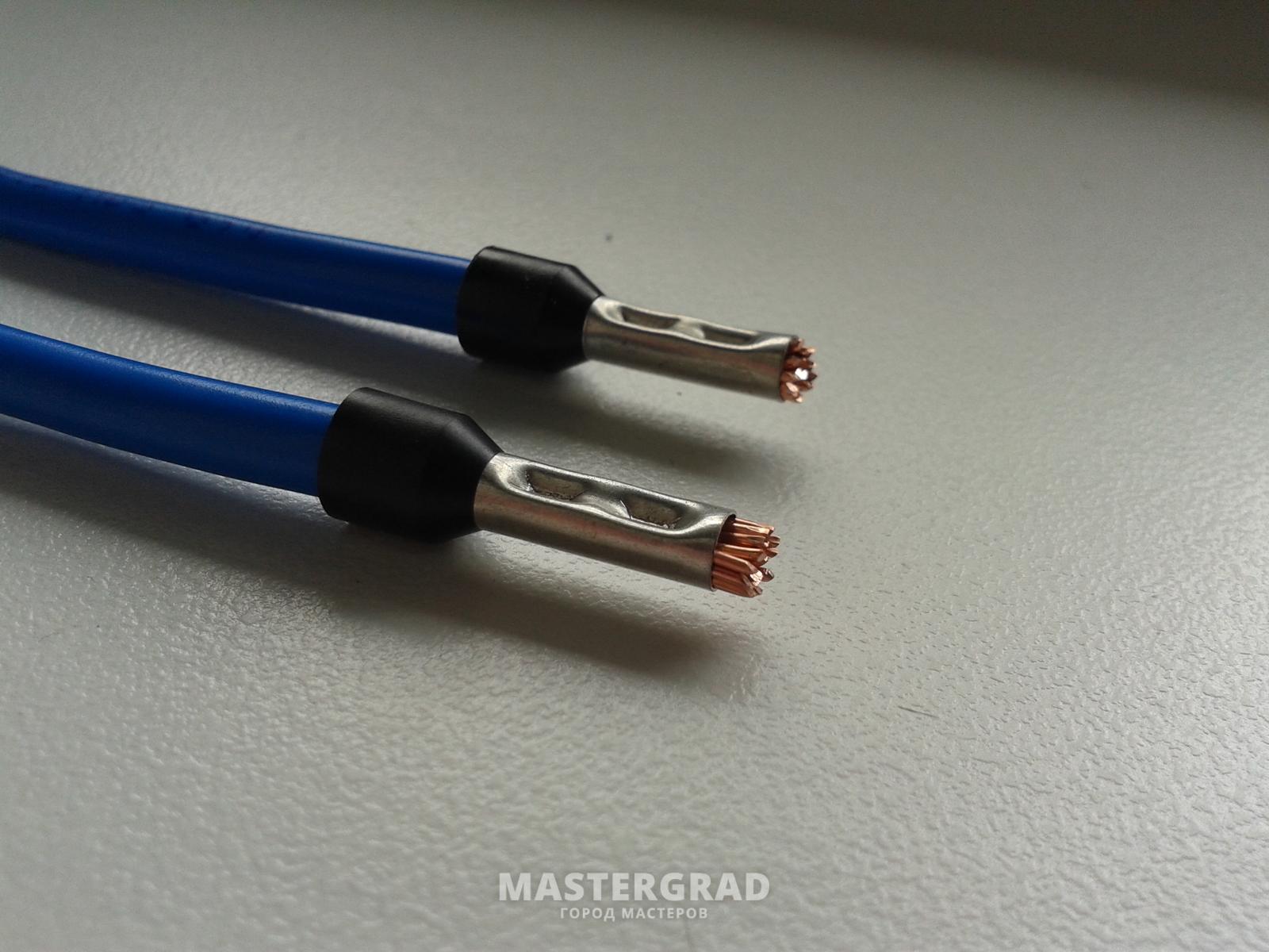

Дымчатый написал: Господа, помогите разобраться с тонкостенными гильзами для многожилок. Для каких целей какой формы обжим? Квадрат, шестигранник, трапеция (вроде ничего не забыл? остальное - экзотика?) Правильно ли нужно понимать что разная форма обеспечивает разный контакт в разных клеммах?
Как справедливо заметили выше для зажимных соединений, деформирующих гильзу практической разницы в форме обжима - нет.
В некоторых случаях, при использовании самозажимающихся (пружинных) соединителей важна симметричность формы обжатой гильзы (шестигранник или квадрат). Чтобы не задумываться каким боком вставлять. Детали, например, тут.

В некоторых случаях (малый диаметр отверстия в клемме...) предпочтителен шестигранник...

03.05.2020 в 22:14:59
"... похоже больше на обжим монопровода в ГМЛ, а не многожильного, который вроде как должен обжиматься равномерно по всей поверхности (объёму) , а не такими точками..."
Дымчатый, равномерно со всех сторон (гексагональный) хорошо подходит для сращивания двух многопроволочных жил с помощью толстостенной гильзы. Момент затяжки у разных автоматов разный. У модульного ширпотреба момент может быть от 2Нм до 5Нм, в зависимости от производителя, номинального тока, типа устройства. Например: АВ Hager - 2 Нм, ВН Hager - 2,8 Нм. АВ GE - до 4 Нм, ВДТ GE - до 5 Нм. Кроме того, и зажимы не у всех одинаковые. У кого-то с относительно плоскими поверхностями, у кого-то с выраженными зубьями для лучшего захвата. Как всё это можно соотнести с профилем обжима и усилием создаваемым кримпером? Я не знаю как. И ещё - никакой кримпер для НШВИ не сможет создать газонепроницаемый монолит из отдельных проволок жилы.
