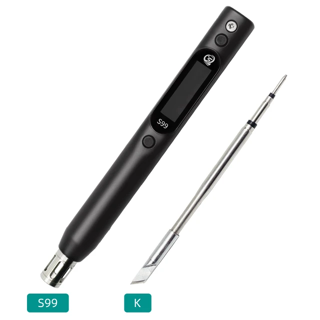

Я не токарь. Да и цена жал такая, что проще купить.
Вы так часто эти слова повторяете - что даже уже не смешно. И еще ладно бы был форум работников торговли - а форум-то мастеров! Но в итоге - и не токарь, и без жала (((
Narrenfreiheit
Сообщений: 137136
29.01.2025 в 19:12:50
Dmitry47 написал 29.01.2025 в 19:00
Тут как я понимаю важен только внутренний диаметр жала, или внешний диаметр нагревательного стержня.
да.
Правда не ясно как оно держится, на трении?
да, на одевающейся части две прорези, и оно чуть поджато до диаметра нагревателя.
Если бы без зазора - заклинило из-за оксида.
Доработать диаметр сверлом проблем нет.
Или взять гильзу Гмл и запрессовать туда жилу от кабеля квадратов в 6.
Спасибо, годная мысль, попробую - но гильзы не совсем - стенка тонкая.
А есть что-то готовое, что можно допилить? типа вроде как С210...

210 как и другие тут обсуждаемые это все жала со встроенным нагревателем, в них как бы нечего пилить. А вы поищите "Размеры паяльных жал" возможно есть чертежи для разных типов. Я сам сейчас не посмотрю.
Сообщений: 137136
29.01.2025 в 20:30:57
Dmitry47, гильзы сейчас 0.8 в основном. Раньше были 1.0.
Dmitry47 написал 29.01.2025 в 19:52
Посмотрел. Охренел от разнообразия. Закрыл) Большинство D 4.5

Кстати про фен. Иногда я паяю даже БГА микросхемы вот такуой штукой. Изображение А еще им натяжной потолок в маленьком корридоре снимал и ставил. Идальный фен, надежный как лом, простой в управлении (там оно самое удобное из возможных), тихий и жутко мощный.
Как вариант для очень редкой пайки, хотя можно и каждый день. Изображение Работает от USB-C, все тоже самое только без базы. Ну и еще есть куча аналогов.
Ну а это лучшй газовый паяльник (конечно не без греха), нужен когда пайка ну совсем редкая, а место совсем не удобное. Очень маленький, очень мощный. Изображение
