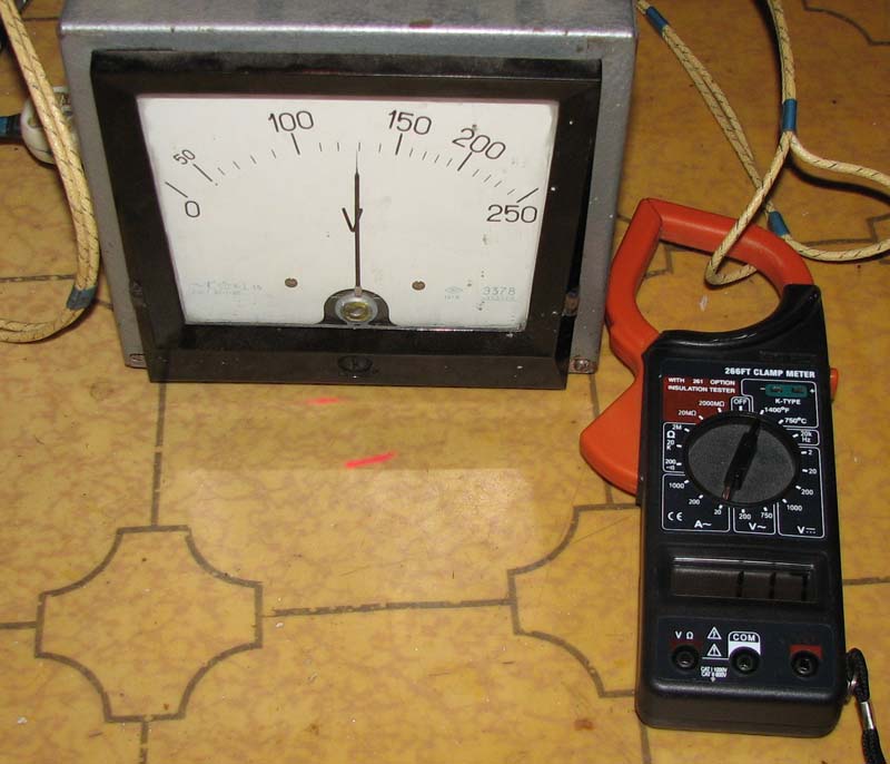

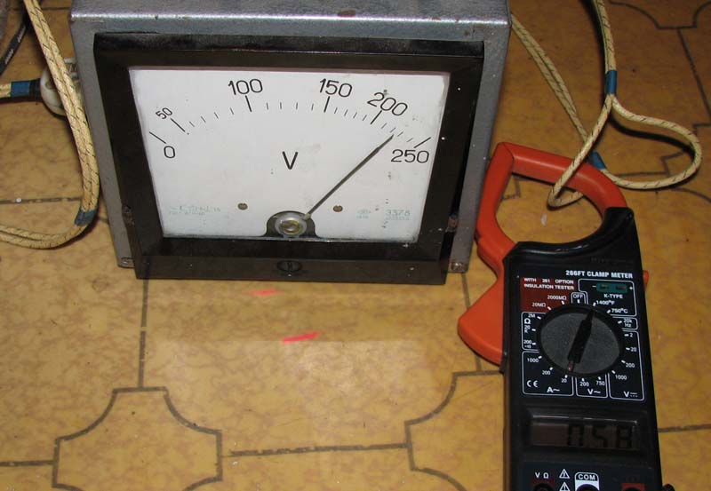

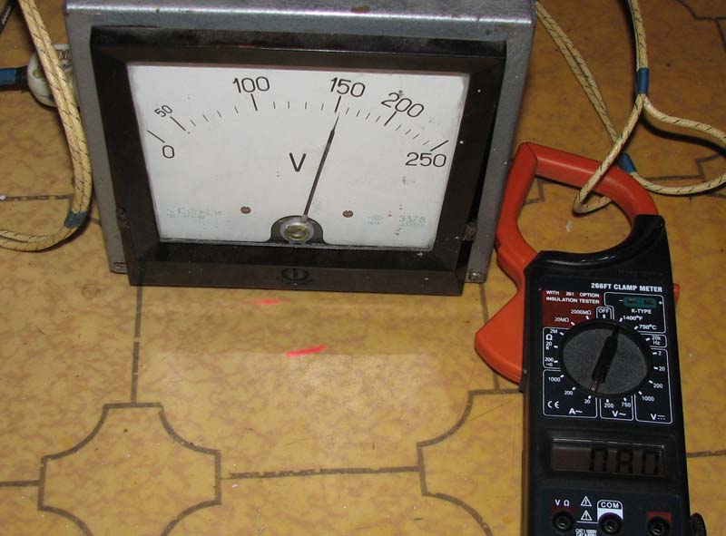

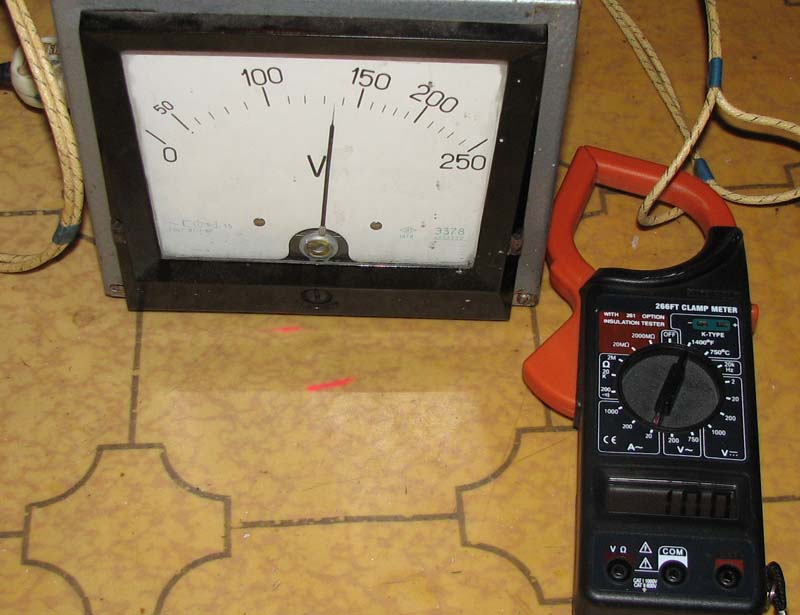

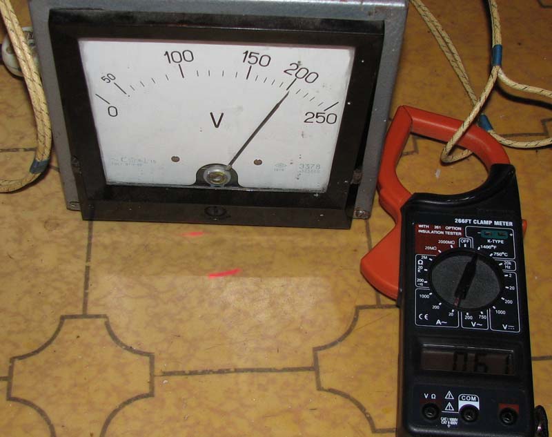

Морозильная камера АРДО, средней емкости. На компрессоре указано лишь рабочее напряжение.

Согласитесь, что изготовители компрессора могли задасться целью стабилизировать выходные параметры не зависимо от питающего напряжения, и результат - увеличение тока.

2Перец Угу, и встроили в компрессор бюджетной морозилки инвертор-частотник для стабилизации режима. Ну не смешно ли? Вы-то наверняка знаете, или по крайней мере догадываетесь, как устроен компрессор. Вот от кого, а от Вас я такого перла не ожидал. Спросите у гуру этого форума, как ведут себя асинхронники при пониженном напряжении. Что происходит с двигателями 380/660 при длительном включении звездой в сеть 380 - т.е. в режиме недонапряжения. Разберитесь, как меняется скольжение при уменьшении напряжения (понятно как - растет). И как меняется ток в зависимости от величины скольжения - ток с увеличением скольжения растет быстрее, чем увеличивается скольжение и в итоге - ток растет при падении напряжения питания. Вот и вся недолга. А то "могли задасться целью стабилизировать выходные параметры". Мне стыдно за Вас, ей Богу.

Ну и традиционно - фото.

Рано стыдите. Асинхронный двигатель - тот же трансформатор. Используют ту же схему замещения. Действует та же формула: Е=4,44кwfФ. Е-ЭДС самоиндукции, численно равна напряжению питающей сети, к-обмоточный коэффициент, w-число витков обмотки статора, Ф-магнитный поток статора, f-частота ПИТАЮЩЕЙ сети, 50 Гц. Для ротора: Е=4,44кwfФ всё соответственно такое же примерно, если обмотка ротора фазная, то есть имеет столько же витков, сколько и обмотка статора, только f - частота тока с учетом СКОЛЬЖЕНИЯ, то есть НИЖЕ. f ротора= f статора*s, s-коэффициент скольжения, от 1 при неподвижном роторе-как у трансформатора, до малой величины при холостом ходе. А вот формула для тока в роторе I=E/r+jx, где E-ЭДС ротора, r-активное сопротивление обмотки, jx-реактивное. Можете проанализировать.

Уж как нибудь сам. Я к счастью различаю разницу в торможении двигателя полезной нагрузкой на вал и понижением напряжения при этой постоянной нагрузке.

Kamikaze, Ваши фотографии о чем нибудь говорят? Нет конечно, я же отвечал что это глупо. Представте сейчас мои фото подтверждающие мою практику.:)

Только протестировал холодильник понижая латром. Ток падает, не было такого момента когда ток превысил первоначальное значение.
