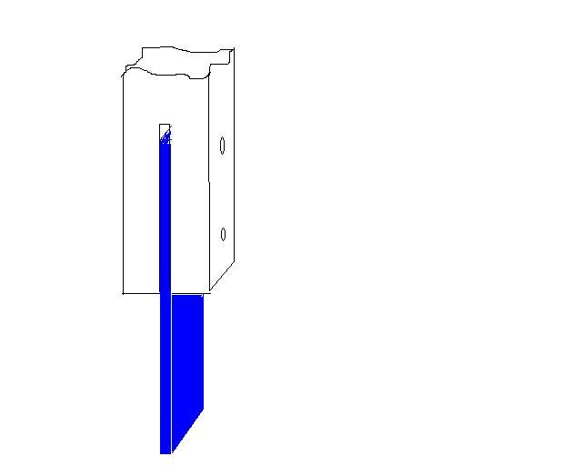

MankoPavel написал : нем закрепить деревянный столбик, например вот так???
Отверстия в дереве очень близко к краю. Их порвет под собственным весом. Пластина модет быть длинная, например 20-30 см (это может даже лишнее). Стягивать можно по середине столба. Шанс расколоть столб о такой крепеж минимален
(не сразу увидел прикрепленную картинку - сорри что первый комент был неточен)
Добавил рисунок :)

А если так: На всякий случай брус делаем из дуба. Нижнюю часть просмаливаем битумом при помощи термофена. На просмоленные участки при помощи того же термофена клеим в один слой тонкий еврорубероид. (Т. е. точно так же, как плоские крыши перекрывают. Кусок еврорубероида, того что без посыпки и на лавсане, думаю достать на проблема.) Отверстие в бетоне под столб делаем с небольшим зазором. Вставляем подготовленный столб на место через прокладки для равномерного зазора. Зазор заливаем расплавленным битумом.

В принципе можно и так попробвать, только в столбе насверлить несколько сквозных дырок , вставить в них тонкую арматуру, получится что типа булавы с шипами. В бетоне выдолбить дыру и туда вставить, и залить бетоном с мелким щебнем (вряд ли битум бы держал крепко), и получится что "шипы" будут держать на вырывание столба из бетона. (не забыв обработать битумом погружаемую часть)

MankoPavel написал : в бетонную армированную плиту,
Если есть такое дело... Анкеры подлиньше, где-то д16х300 через 900мм, закрутить чтоб "хвосты" торчали. К ним приварить шпильки. Прогон (брус) через рубероид насаживаем на шпильки и прикручиваем гайками. Под гайку, предварительно, углубление, чтобы "утопла". Потом крышечкой из дерева закроем. Всё, основа готова. К прогону крепим балясины и поручни как обычно.

2Михалыч вопрос с креплением крайней правой балясины - она получается что торчит консольно. У нас над этим делом навеса нет чтобы упереться в "потолок". Топикстартер справедливо переживает, что его супруга (m=47 кг) может нарушить равновесие системы ;) Остальное - "как обычно", с Вами согласен!

Надо сделать "заворот" на себя (по русунку), т.е. на площадку со ступеньками. Буквально для одной балясины. Только вместо балясины поставить красивый столб. И прочность будет выше и вид "красивше". Больше нет вариантов. Да и вообще- сломать можно всё. А перила не предназначены для того, чтоб на них висеть. Для этого делается турник. -:)

NikolaBY очень понравилось своей надежностью соединение "Основание столба PSWZ" http://rusconnect.ru/catalog/sado/id_91.html думаю закажу парочку таких деталей на металлобазе, единственное от чего не получается уйти, так это от видимой части металла поверх дерева, но буду подбирать краску
